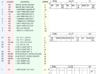

Commençons par la masse du boitier/système de centralisation:
Noir + Jaune + Jaune/noir fusionnent ensemble pour ne faire qu'une unique masse que j'ai placé ici:
Pour le reste nous devons intervenir sur la prise qui se connecte ici:
Pas de gros soucis pour la libérer du boitier, la voici plus en détail:
Nous allons travailler par ligne sur ce connecteur.
Ligne A -> toutes les cosses sur la rangée de couleur blanche
Ligne B -> toutes les cosses sur la rangée de couleur noire directement sous Ligne A.
Si vous suivez toujours, il vous reste:
2 marrons pour les clignotants
1 rouge gros diamètre
1 blanc
1 blanc/noir
Vous pouvez soit déconnecter la batterie du véhicule, soit déconnecter le bornier du boitier, et ne le re-brancher qu'à la fin, lorsque tous les fils sont reliés à la voiture.
Le rouge gros diamètre se connecte avec le rouge A3, rouge ligne A; case 3.
Le blanc avec le beige B9, beige ligne B; case 9.
Le blanc/noir avec le vert B8, vert ligne B; case 8.
Enfin les clignotants, sur B4 et B5.

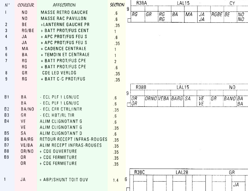

c'est donc ce boitier qu'il te faut:
Tu peux au pire le trouver sur une safrane phase 2. Je te joints une photo de son emplacement sur une Safrane Td 2.2 Ph II.
Dont voici les infos:
De ce que je sais, ces captures viennent de la N.T. 2958А.
Le truc, c'est de piquer le blanc (information fermeture) sur A3 et blanc/noir (information ouverture) du kit sur A2 du 15 broches (bornier noir/connecteur de gauche; cf son brochage), et pas les B1 et B3 de ce même bornier car là ça ne fonctionne pas !
(Toujours sur le 15 Broches, on câble ensemble le moins noir et les jaunes/jaunes noir (du kit) à la masse en B6 ; le plus (du kit) va en B5)
Je n'ai pas tenter de câbler les clignos ni sur le B4 ni sur le B5 du bloc bleu (droite) 18 broches : rien voulu savoir, je préfère me piquer directement au commodo.
Donc, pour le kit, hormis les 6 câbles vus juste avant, on vire tous les autres à l'aide d'un tournevis plat.
Ne pas hésiter à fermer les agrafes des cosses rapides rouges du kit à la pince : il ne suffit pas d'arriver à les refermer, il faut aussi que ça entaille les gaines pour faire contact avec les fils
