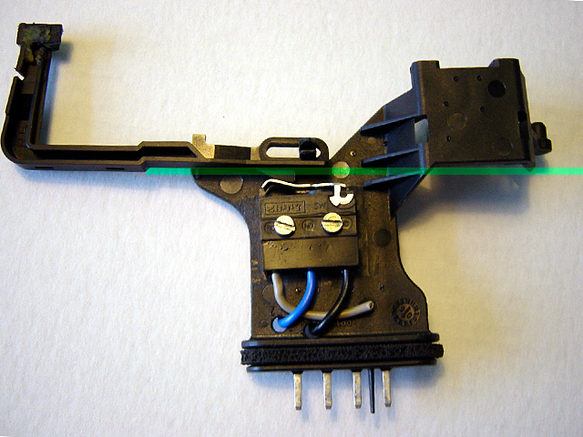

je viens de découvrir un défaut qui pourrait résoudre de nombreux problèmes que rencontrent certains.
Vous disposez de l'option main-libres et rien ne se passe lorsque vous passez la main derrière la poignée. Egalement, le fait de tirer sur la poignée ne déverouille pas le système (il faut alors actionner une autre poignée du véhicule, pratique quoi...)
Il n'est pas nécessaire de remplacer le mécanisme complet de la serrure et il n'est pas question d'humidité dans les lentilles.

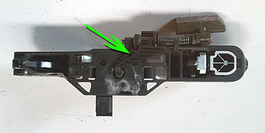

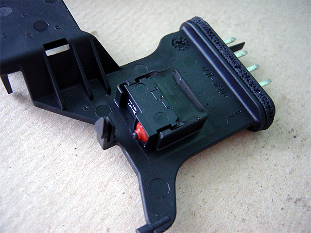

En photos, ce sera plus simple :

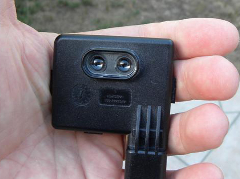

Voici le module comportant les fameuses lentilles : Ce boîtier comporte au dos un contacteur étanche. Si la détection optique ne se fait pas, c'est le fait de tirer sur la poignée qui va entraîner le déverouillage de toutes les serrures (si vous avez la carte main-libres sur vous).
Donc, en tirant sur la poignée, cela actionne ce contacteur.

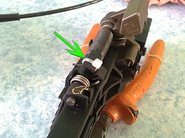

A présent, voici le mécanisme de la poignée : Le problème vient du levier en matière plastique (Polyamide chargé de fibre de verre, donc, très solide), très long et surtout déporté. A la longue, ce levier prend du jeu, se rapproche du contacteur et presse dessus en permanence, créant un conflit qui entraînera le blocage de la serrure (ce n'est pas un blocage mécanique mais un conflit dans l'unité habitacle).
Pour remédier à ce "défaut", c'est très simple, il suffit d'éloigner la commande du levier en plaçant un simple lien en nylon (voir photo). L'épaisseur du lien suffira a éloigner l'extrémité du levier du contacteur qui alors, restera en position de repos. Sans rien dépenser, vous retrouverez le parfait fonctionnement de vos serrures. Inutile de remplacer une pièce ou un capteur. Les capteurs sont étanches (eau et poussière), le problème vient du levier qui prend du jeu à l'arrière.
Le plus difficile est de déshabiller les portières pour déposer les serrures mais ensuite, la réparation ne coûte rien...
Les photos 1 et 2 ont été prises sur le net, je remercie leur auteur respectif (mais celle avec l'idée du lien est de moi). J'ai rencontré ce problème ces jours-ci par un temps froid. En déposant la serrure, j'ai vite compris d'où venait le problème.

Salut Pierre, effectivement, cela résoud également le problème de déverouillage lorsque l'on tire la poignée. J'ai rencontré ce problème sur ma porte avant conducteur (désolé...) et obligé de tirer la poignée arrière pour déverouiller le véhicule (le top quoi !)
En passant la main derrière la poignée, rien ne se passe. En la tirant ensuite, toujours rien, il y avait bien un problème. A présent, tout s'explique et tout est revenu en ordre.
J'ai remarqué que le caoutchouc qui protège le contacteur était enfoncé et bien marqué par le levier car celui-ci reposait en permanence dessus (ce qui est tout à fait anormal). Un lien en nylon et paf, tout refonctionne !
En ce qui concerne les habillages de portes arrières, si les tiennes sont équipées d'air-bag, il suffit de débrancher la batterie et de patienter 10 à 15 minutes avant toute intervention. Un passage à la valise permet d'éviter cette attente en atelier. Cette info m'a été donnée par mon agent Renault récemment.
Si tes portières ne sont pas équipées d'air-bag, il est inutile de débrancher la batterie, tu peux retirer les différents connecteurs sans aucune incidence.

Oui, toutes les serrures équipées d'un capteur de mouvement (les 4 portes), la serrure du hayon dispose d'un contacteur séparé qui ne pose pas ce problème (il se trouve au dessus de la plaque d'immatriculation). La serrure de la trappe à carburant n'est pas concernée par ce problème.
Défaut de conception ? Moui... Le problème vient du fait que le levier qui commande le contacteur est long et déporté (à la longue, du jeu apparaît et le froid contraint les matières plastiques même techniques comme ici). Egalement, un contacteur de conception différente aurait été plus judicieux car un micro contact placé derrière ce cache en caoutchouc a ses limites.
Si on veut aller plus loin, j'ai aussi rencontré un problème avec le contacteur placé dans le mécanisme de portière (pas celui dans le module de détection avec la lentille).
L'afficheur au tableau de bord ne pouvait plus indiquer l'état de la portière (ouverte ou fermée). Cela commande également l'éclaireur en bas de porte (qui ne s'allumait plus).
Ce problème vient du mauvais choix du contacteur étanche. A chaque ouverture, le bouton du contacteur est enfoncé par le déplacement d'un taquet en biais provoquant deux mouvements (axial et longitudinal). A la longue, le bouton mobile se dégrade de lui-même (donc poussière à l'intérieur puis mauvais contact).
J'ai résolu le problème en le remplaçant par un modèle (étanche lui aussi) mais à levier (les contraintes sont maintenant appliquées sur le levier en métal et non plus sur le bouton mobile du contacteur).
Une fois de plus, en cas de problème de serrure, il n'est pas nécessaire de remplacer tout le bloc (à 150 ou 180 euros). Prix du contacteur à levier : 1,80 Euro trouvé sur eBay. En jouant un peu avec le Dremel, tout est réparé assez rapidement.

un grand merci à toi
une heure et demi pour démonter et remonter l'ensemble (c'est pas fait pour être démonté tous les clips sont cassés j'ai tout recoller )
une minute de réparation
encore merci tout fonctionne

tu dois alors effectivement avoir un problème avec le contacteur situé derrière le capteur optique. L'ajout d'un simple lien en nylon devrait te permettre de retrouver le bon fonctionnement de ta poignée.
Ce n'est pas un problème mécanique car tu peux ouvrir la porte de l'intérieur (il s'agit du conflit électrique que j'évoquais). Vérifie au passage le moteur dans la serrure, il est juste clippé sur des contacts métalliques, un bon coup de soufflette et le nettoyage des contacts lui feront du bien. De la limaille peut venir se coller sur le rotor, on le remarque si l'on sent une résistance en tournant le rotor.
A vérifier également : le contacteur manoeuvré par la béquille coulissante en plastique, c'est une source d'ennuis vu comme c'est réalisé.
(*) le lien en nylon peut être placé sur chaque serrure sans attendre qu'un problème apparaisse, le fait de l'ajouter permet d'augmenter la distance entre le levier et le contacteur, évitant les problèmes futurs.

Cet aprem j'ai réparé le main libre de la porte conducteur, j'ai simplement ajouté un carré plat obtenu à partir d'un lien de serrage nylon, d'un millimètre d'épaisseur découpé en carré, pour le glisser derrière la patte qui fait appui au dos de la poignée de porte sur un contacteur en caoutchouc, je n'ai pas bien compris sur ce tuto où placer le lien nylon fin donc j'ai fait à ma façon et ça fonctionne à la perfection mon capteur optique fonctionne et le mouvement de la poignée de porte ouvre également (j'ai bien testé de la tirer vers moi sans mettre la main devant le capteur); avantage : juste la garniture à démonter sans rien déconnecter et la feuillure à écarter partiellement, en 10 minute l'affaire est pliée !
J'ai récupéré un peu de colle (morve) de la feuillure que j'ai appliqué sur un lien de serrage large que j'ai découpé en forme carrée
Je n'ai pas de photo du carré mais en gros j'ai un truc d'un centimètre carré avec de la colle de feuillure d'étanchéité des 2 côtés
voici le derrière de la poignée de porte dans la porte donc
Flèche verte c'est ce qui appuye sur le contacteur en permanence à cause de l'usure, en rose c'est là où j'ai glissé mon carré collant derrière la patte, les pointillées blancs indiquent l'écart obtenu grâce à l'épaisseur de mon carré collant, il n'y a plus de pression permanente et tout refonctionne ! Il ne faut pas qu'il soit trop épais sinon en tirant la poignée de porte extérieure vers soi on n'a plus aucun contact et seule la lentille optique fonctionne
Merci pour l'astuce en tout cas !

Un très grand Merci à Nagrrra et Onfre pour le tuto et vos images!
J'ai pu remettre en route le capteur de ma poignée conducteur grâce à vous!

Aucun de mes capteurs optiques ne marchaient, je pensais même que je n'avais pas l'option ! Je viens donc de me faire les 4 ce matin, un régal !
Perso, j'ai préféré coller à la bi-composant une cale PVC d'1 mm d'épaisseur sous le bras qui actionne le contacteur plutôt qu'un collier de serrage. Les 2 poignées avant sont très accessibles et se font sans même démonter la poignée.

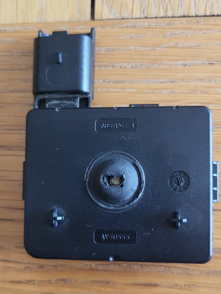

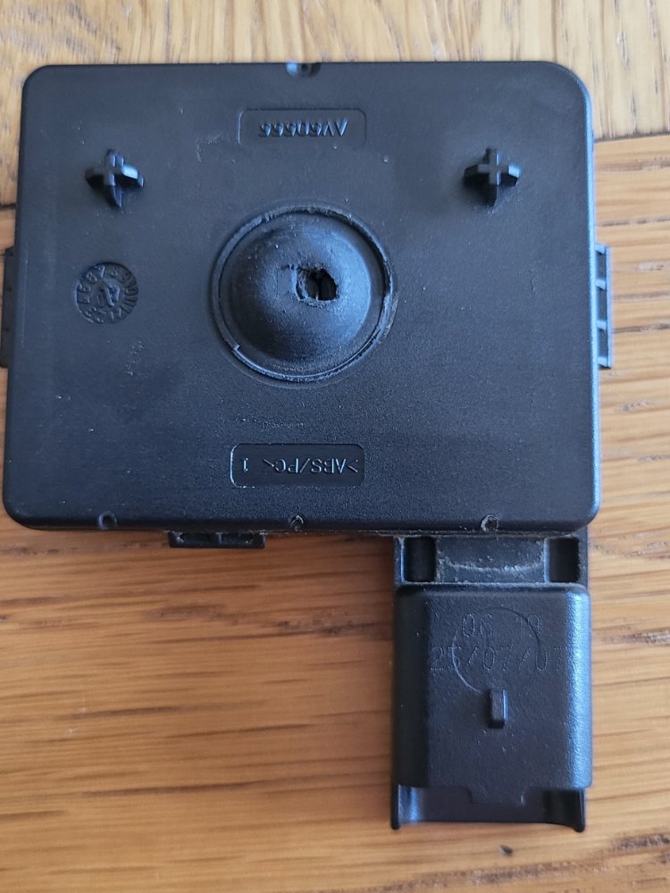

J'ai bien suivi le tuto de Nagrra mais malheureusement cela ne fonctionne pas pour moi
Le problème est présent depuis plusieurs années mais je m'y attelle maintenant parce que je vais mettre l'Espace en vente.
La porte ARG ne déverrouille pas le véhicule, que ce soit en mains-libres ou en tirant sur la poignée. La serrure proprement dite fonctionne parfaitement : la porte est bien condamnée quand le véhicule est fermé et inversement.
- Aucun souci avec les autres portes ou le hayon.
- En éloignement ou en utilisant manuellement les cartes, les serrures se verrouillent ou déverrouillent parfaitement.
J'ai donc démonté le support de poignée sur lequel est fixé le module des cellules.
Je n'ai pas eu l'impression que le levier appuyait en continu sur l'interrupteur.
Par contre, la protection en caoutchouc est percée à l'endroit où le levier vient appuyer.
Selon vous, l'intérieur du bloc cellules pourrait-il être endommagé ou poussiéreux ?
J'ai agrandi le trou pour mettre du nettoyant contact mais je suis preneur de toute bonne idée
Merci d'avance de votre aide

- Messages : 2750
Re: Voici comment régler les problèmes de carte main-libres
Si c'est le même (j'imagine que oui, économies d'échelle), échange avec celui de la porte de l'autre côté et voit si le problème change de porte. Oui = pièce défectueuse, non = un autre problème, probablement le faisceau au niveau du passe-fils, c'est typique.
