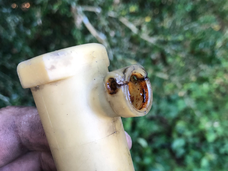

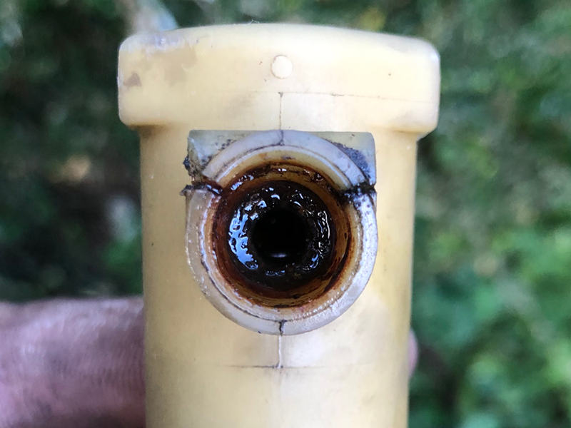

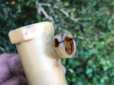

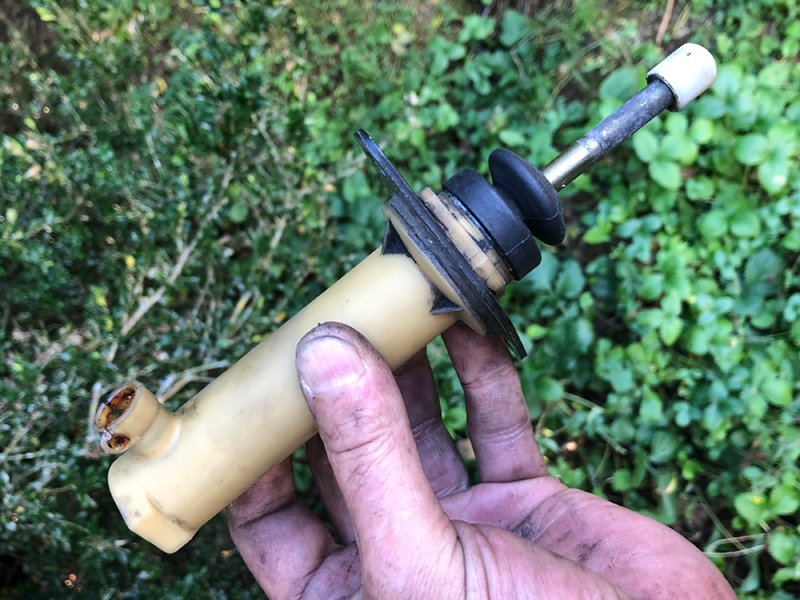

Bonjour à tous
J'ai trouvé un récepteur du bon modèle sur un espace remisé dans un champ près de chez moi !
Le monsieur, qui a aussi un espace de même génération, mais Grand Espace, me le cède contre une bouteille de vin, autant dire qu'il sera bon....
Pas sûr que sur son modèle ce soit le même kit d'emetteur-récepteur, je n'ai pas réussi à voir par en dessous
Mais
J'ai quand même une interrogation sur les deux fentes vers la goupille, là où la durit se raccorde via une pièce métal.
Ca a l'air bien symétrique, mais je me demande ce que vous en pensez, si c'est d'origine
Mais
Espace 3 2,2 dt 12v 1999 - 282000 km
- Rouby82
- Messages : 40
- Enregistré le : 21 oct. 2016, 12:19
Re: Espace III ens. émetteur / récepteur embrayage
J'ai la réponse :
C'est cassé, pas d'origine
Le raccord saute sous la pression....et c'est le même problème que sur l'autre pièce...
Et même avec un cerflex autour, ça ne tient pas...
J'ai bien peur que ce ne soit fini pour moi l'espace....
Ah lala
Merci à tous en tout cas
Christophe
Ah lala
Christophe
