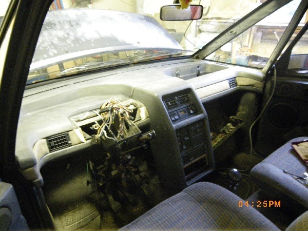

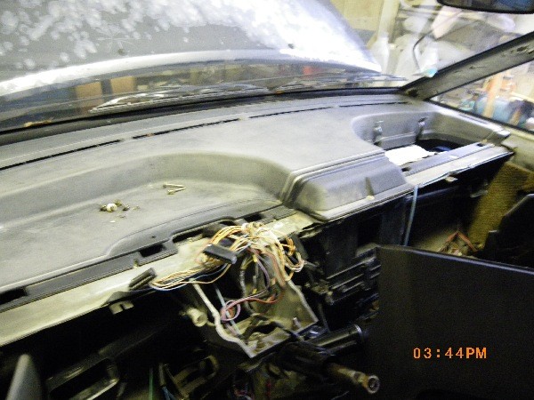

- On débranche la tresse de masse puis on démonte le volant, le compteur, les vides-poches...
- Chauffage Espace 01.jpg (89.49 Kio) Vu 14850 fois

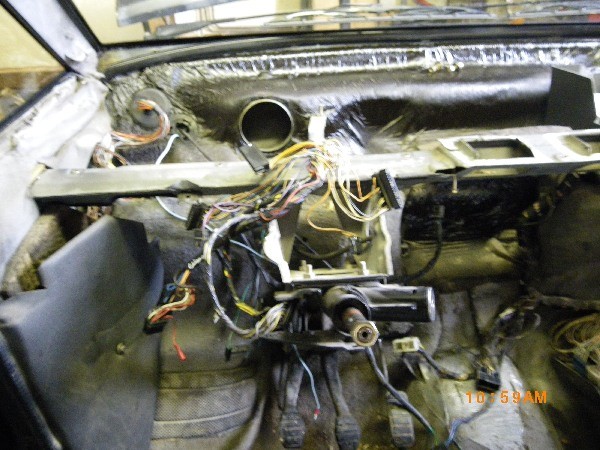

On démonte la console centrale avec les deux garnitures qui longent le dessous du tableau de bord (des vis sont cachées derrière les garnitures de pieds)
- Fichiers joints
- Chauffage Espace 02.jpg (88.52 Kio) Vu 14849 fois

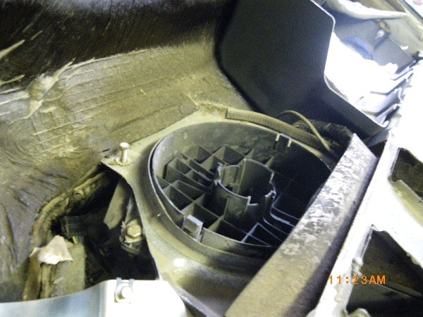

- On enlève la ventilation et son tuyau de prise d'air, on voit apparaître le dessus du bloc de chauffage
- Chauffage Espace 04.jpg (90.31 Kio) Vu 14847 fois

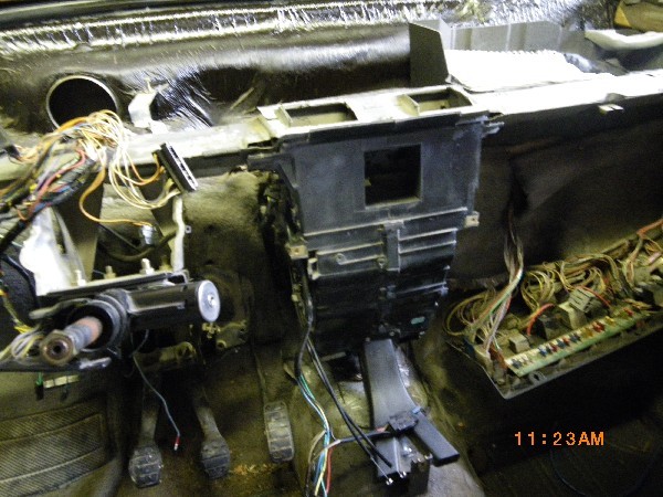

- Le bloc de chauffage en place, vu de devant
- Chauffage Espace 05.jpg (94.83 Kio) Vu 14847 fois

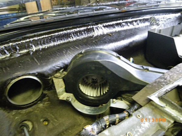

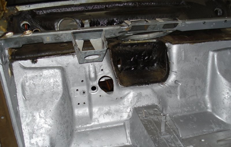

- Une fois enlevé, il ne reste plus grand chose...
- Chauffage Espace 06.jpg (90.08 Kio) Vu 14843 fois

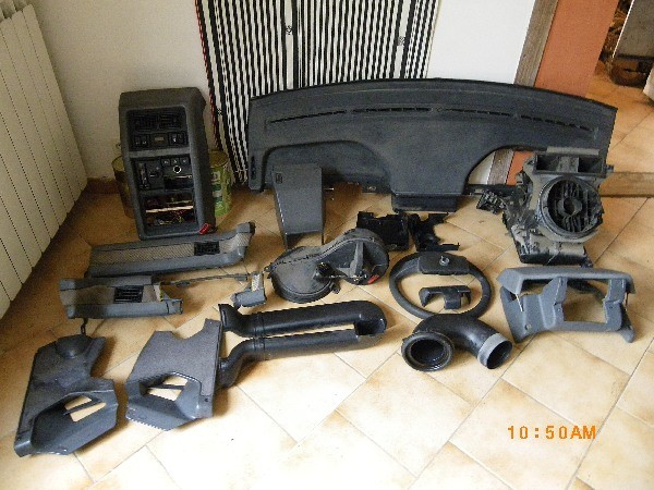

- L'ensemble des pièces, une fois nettoyées
- Chauffage Espace 09.jpg (94.59 Kio) Vu 14842 fois

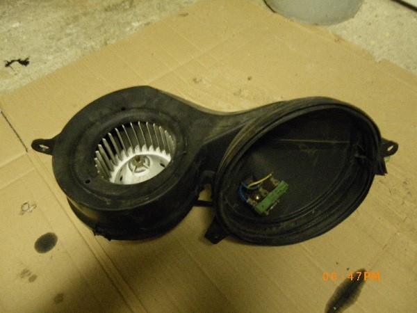

- Le ventilateur, avec à l'intérieur du cône sortie, la résistance de puissance (pour les vitesses ralenties 1 et 2)
- Chauffage Espace 10.jpg (79.73 Kio) Vu 14842 fois

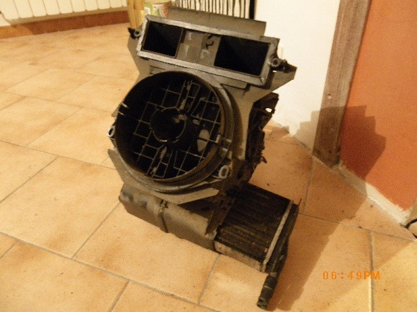

- Le bloc de chauffage, avec son radiateur en partie sorti
- Chauffage Espace 11.jpg (80.61 Kio) Vu 14842 fois

je constaque qu'un "tuyau" relie ta prise d'air moteur au ventilo......je suis étonné....
moi c'est une sorte de boite avec un clapet motorisé......je ne vois pas ça sur tes photos....
Tout simplement parce que tu as l'option "Recyclage d'air"... pas celui de Vens84...

emmanuel930 a écrit :excellent reportage photo pour les passionnés d'espace comme je suis, merci![]()

TheStone a écrit :emmanuel930 a écrit :excellent reportage photo pour les passionnés d'espace comme je suis, merci![]()
je constaque qu'un "tuyau" relie ta prise d'air moteur au ventilo........ le "tuyau" relie le ventilo à l'air extérieur, pas à une prise d'air moteur
je me suis mal exprimé, c'est juste......je voulais dire à une prise d'air qui provient de l'habitacle moteur.....dans les faits, par les ouvertures sur la garniture "plastique", visible juste sous le pare-brise....

Hannnnn ok....c'est l'option recyclage d'air.....pontiac a écrit :emmanuel930 a écrit :excellent reportage photo pour les passionnés d'espace comme je suis, merci![]()
merci de ta précision pontiac

En fait tu dois avoir sur la console centrale un inter avec 3 flèches formant un cercle avec un point rouge en dessous... c'est lui qui commande le recyclage...emmanuel930 a écrit : Hannnnn ok....c'est l'option recyclage d'air.....![]()
