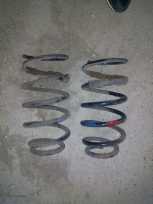

C'est bizarre sur le site **caro il y a plusieurs marque oui, mais un seul type de ressort.
Pour info ils ressemblent a ça
