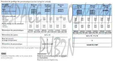

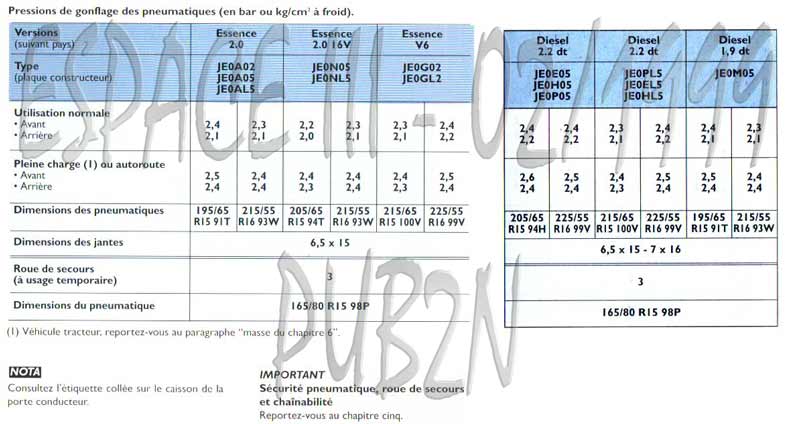

Si je te dis que c'est du 225 en 16 pouces, c'est que l'information est vérifiée ... les dimensions en 15 pouces, en 16 pouces ou en 17 pouces n'ont rien n'a voir et là tu fais l'amalgamme et les 2.2 dt long sont en 205/65/15 ou 215/65/15 d'origine en monte tole et selon les années ...
As tu au moins regardé ton livret d'entretien, j'en doute car tout est écrit dessus : C'est pour les modèles 1999, de plus, le sujet a déja été traité en long , large et travers dans ce sujet , bien au dela du DCI :

Pour ton livret, tu n'as plus qu'à imprimer l'image que j'ai mis au dessus pour la coller dedans
