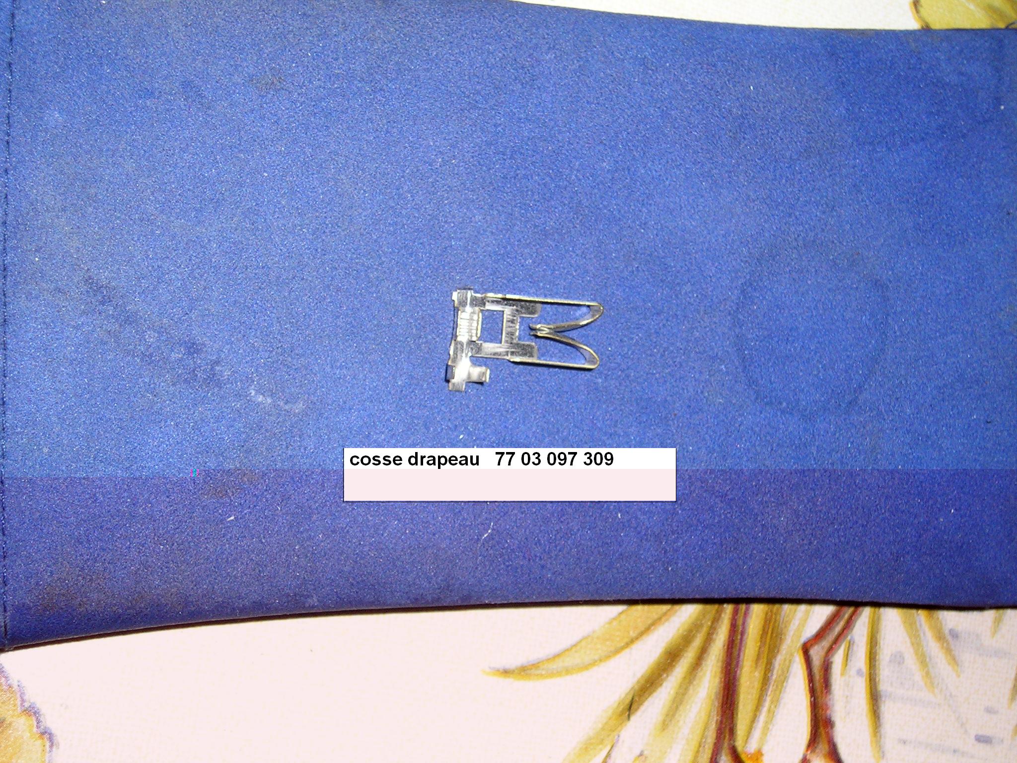

Est-ce que vous savez, où je peux acheter des connecteurs neufs pour une platine fusible d'un espace serie 1 de 86 (les 4 situés à l'arrière de la platine et de couleur noir, rouge .....)
Les miens sont vieux et cramés.
J'ai déjà essayé la bombe de nettoyant sans résultat probant.

Merci pour lien... mais je n'ai pas cela... enfin pas à la pièce...
Il me semble qu'un membre avait donné le nom de ces connecteurs et en avait trouvé... mais où ??

si je ne me trompe pas,il s'agit des cosses drapeaux.

Pour les fiches de couleurs qui s'emboitent sur la platine , voir dans les casses ( idem sur R11 GTX ou TXE ) . Pour les cosses passes chez Renault .
