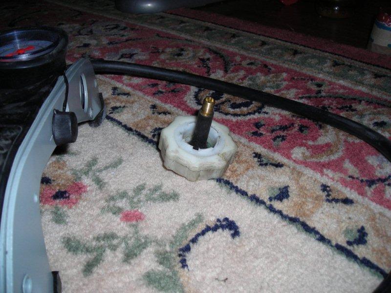

Messages : 7109
Re: probleme chauffage
pour bien purger ,j'ai fait ce systéme
-une pompe à pied(le compresseur fait monter trops vite la pression)
-un bouchon de vase d'expansion vidé de sa soupape
-une valve longue
monter la pression du circuit jusqu'a 1bar (bouchon vase taré à 1,2bars,couleur marron)ouvrir les purges,et fermer lorsqu'il n'y a plus d'air
naunau07

Messages : 7109
salut 8)
la valve coute dans les deux euros,chez un marchand de pneu ou garagiste
pour le bouchon bleu ,(beaucoup plus chére que le marron ),le tarage est different,reste en dessous de 1 bar
bonne purge :mrgreen:
dom89 a écrit :pour bien purger ,j'ai fait ce systéme
-une valve longue
Bien vu :!: :!: fallait y penser...
Pour les bouchons de nos Espace ( 1,2,3,4 ) :arrow:
bleu ciel : 0.8 bars
marron : 1.2 bars
jaune ou noir : 1.4 bars
