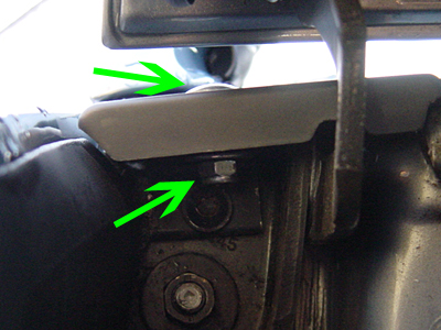

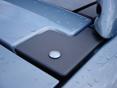

Pour éviter ou ralentir le démontage des barres de toit, j'ai remplacé la vis étoile par un gros boulon arrondi et lisse vissé de l'intérieur.

Voici les photos de mon montage "ralentissant" le vol des barres de toit :
- Un gros boulon bien lisse sans aucune prise
- Sans titre-1 copie.jpg (123.7 Kio) Vu 12128 fois
- Bien serré au dessous par un écrou frein
- Sans titre-2.jpg (135.18 Kio) Vu 12127 fois
