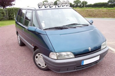

J'vais installer une rampe de projos ( xenon ) sur le toit ( type routier ) et on verra qui aura le dernier mot avec le prochain que je croiserais...

je pense que la solution est effectivement, comme le dit pontiac, une rampe de gros spot halogene sur le tout !
