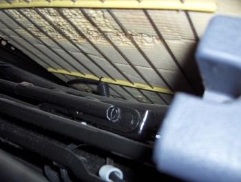

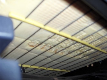

Pouvez vous me dire si le connecteur est le même avec les sièges tournants ?
Suite au post, j'ai regardé sous le siège passagé et je ne vois rien .
Ceux pour qui l'alarme est partie toute seule, cela s'est fait au bout de combien de temps ?
Merci.
Merci.

J'ai bien regardé sous le siège et .... rien !
Je vais essayer de vous faire des photos.

Voilà, j'ai fait ce que j'ai pu pour les photos.

francois64
- Messages : 402
- Enregistré le : 18 janv. 2006, 20:31
Re: annulation d'un défaut
Ben alors ?
Personne ne peux me dire où sont ces foutus connecteurs ?
