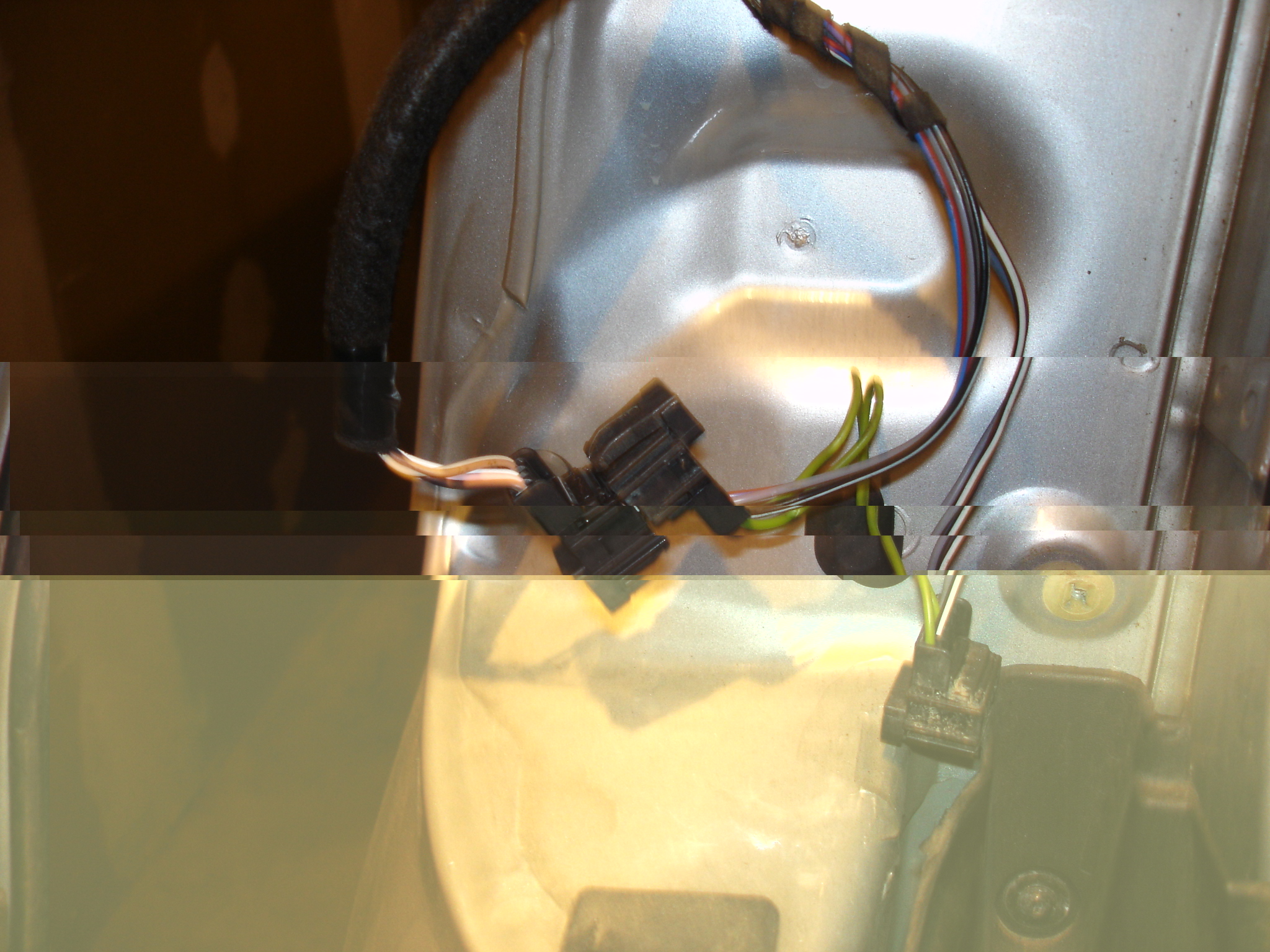

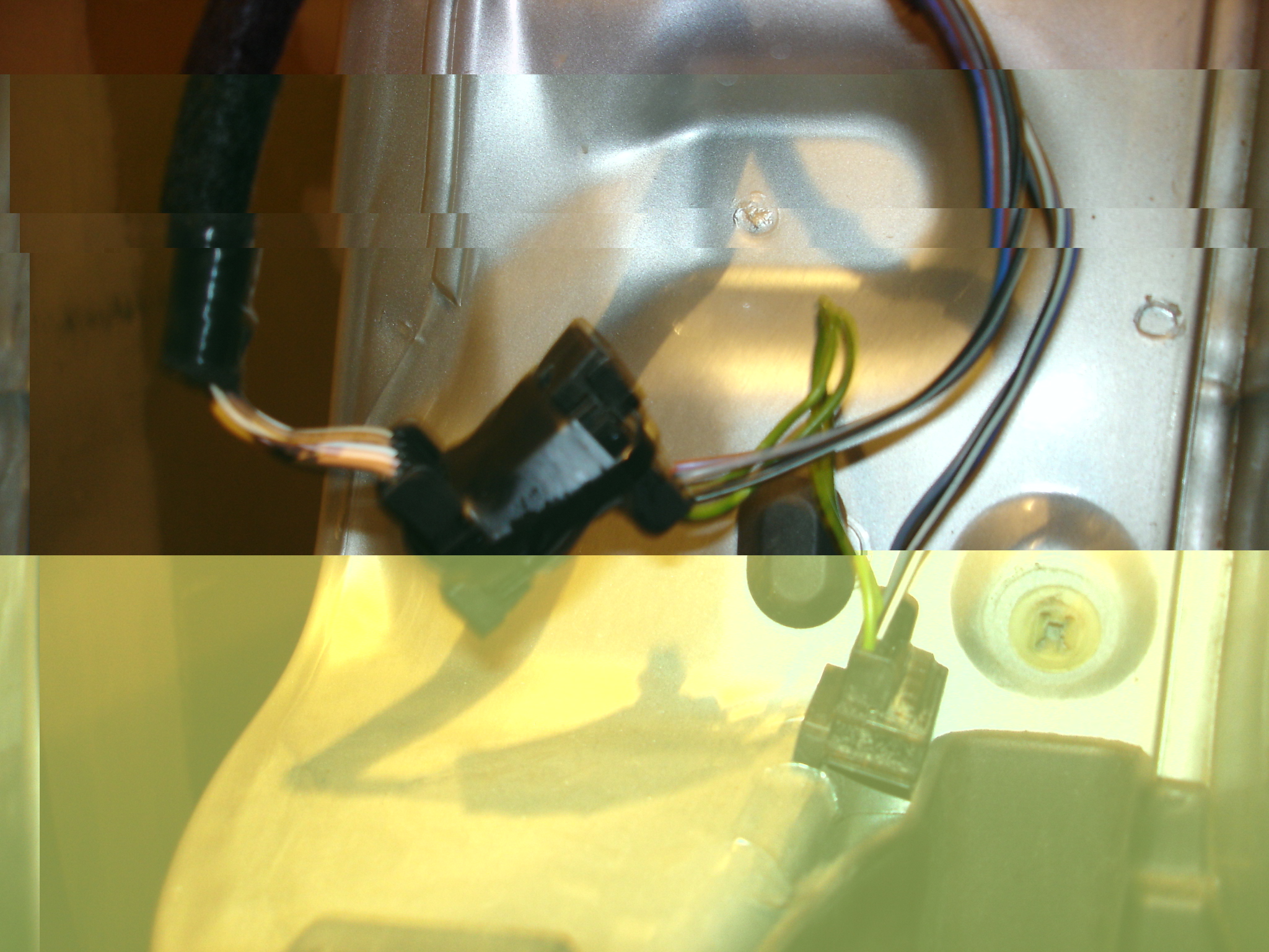

salut tous le monde
voici le petit circuit qui manquait que j'ai fait( un de chaque coté!!) alors quand vous achetez un attelage d'occasion faites bien attention a ce qu'il y ai ces deux petits circuits imprimés sinon vous etes cuit!!!!à moins de faire un boulot de couper les fils mais dans ce cas si vous démonté un jour se sera pas top!!

il faut bien mettre les connecteurs à contre sens aussi sinon c'est pas bon est ce exact pour vous aussi??

oui, d'origine renault (moins cher qu'ailleurs) références sur la première page du schéma de montage.champisere a écrit : est ce que tu sais si le faisceau et un faisceau origine renault??
bon les deux câbles de droite c'est bien pour les AB mais je vois maintenant qu'il faut les connecter aux fils des AB en coupant les fils
origine de l'attelage : GDW belgium (Waregem)

salut,
d' accord c' est peu être le mien de faisceau qui n' est pas d'origine renault? pourtant il me semble que oui ?ou alors ils ont change de connecteur.....
par contre sur la notice je comprends pas pourquoi ils font démonter toute la garniture du passage de l' aile arrière car ca ne sert a rien même eux dans leur schéma ils ne passent rien après ??? quelqu'un a une idée???

Personnelement j'ai monté mon attelage il y a moins d'un mois et j'ai mis plus de temps à passer le faisceau que de monter la féraille. Pour repondre à ta question sur les garnitures tu es obligé de démonter TOUTE la garniture du passage des ailes pour pouvoir retirer les garnitures qui sont derrière la radio avec le chargeur pour le côté gauche et derrière le cric pour le côté droit. En retirant ces deux dernière garniture tu as acces directement à la mousse insonorisante (jaune) que tu vois sur les photos un peu plus haut. Et à partir de là tu pourra passer correctement ton faisceau.

Ok je comprends mieux car moi en fait je me suis pas fait ch.... j'ai passé le faisceau entre la moquette et la mousse ,pas entre la mousse et la tôle de chaque coté des ailes et d'ailleurs pour moi le résultat est le même des-fois ils faut pas toujours suivre à la lettre à mon avis non?
enfin c'est mon avis personnelle
Pour tes connecteurs c’était les même que les mien ou pas?

Je suis d'accord avec toi pour le côté droit tu n'est pas obligé de passer le faisceau en dessous de la mousse, mais pour le coté gauche comment t'as fait puisqu'il faut faire passer le faisceau par le trou prevu à cette effet pour alimenter ta prise?
Sinon pour ma part c'est le meme faiscau que Orval avec les connectiques d'origine (pour le montage y a rien de tel) avec une prise en 7 broches, j'aurais pu prendre 13 mais j'en voyais vraiment pas l'utilité pour mon cas puisque je n'est absolument pas l'intention de tracter une caravane. Le faisceau ma couter 46,39 euros. L'attelage complet neuf avec le faisceau spécifique et les frais de port: 215 euros
Je pense que sa reste correcte non?
Bonne journée

a ce prix la ça ne peut pas être un attelage d'origine renault .... le mien oui ça en est un avec le faisceau également je pense, pour passer du coté gauche j'ai coupé en deux le passe fil plastique pour l'étanchéité et pour la mousse j'ai fait un tout petit trou pour passer les fils et une fois passer j'ai bien remis tout ça en place et je peux t'assurer que c'est étanche et à l'air et à l'eau.
Tiens j'ai une question qui me turlupine avez vous eu a couper les deux cache plastique (G et D) sous la voiture ou les deux bras fixé sur les longerons passent??

En effet je ne l'ai pas acheter chez reno, la marque c'est thule. Et moi j'ai bien decoupé les plastiques gauche et droite, en plus je peux meme te dire que sur ces plastiques reno a tracé a l'endroit ou on doit découper

Merde alors j'ai po vu de marquage pour la découpe peux tu mettre un photo des plastiques montés et découpé STP
