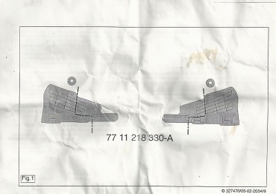

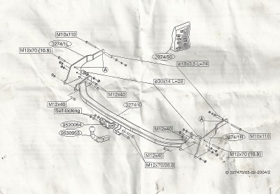

Re: Faisceau attelage
En attendant voilà ce que j'ai sous la main, désolé pour la qualité
Super je vais re-démonter les miens et les redécouper à cette endroit car j'avais découper pas assez loin je pense!
Encore merci

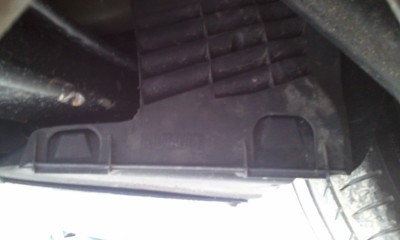

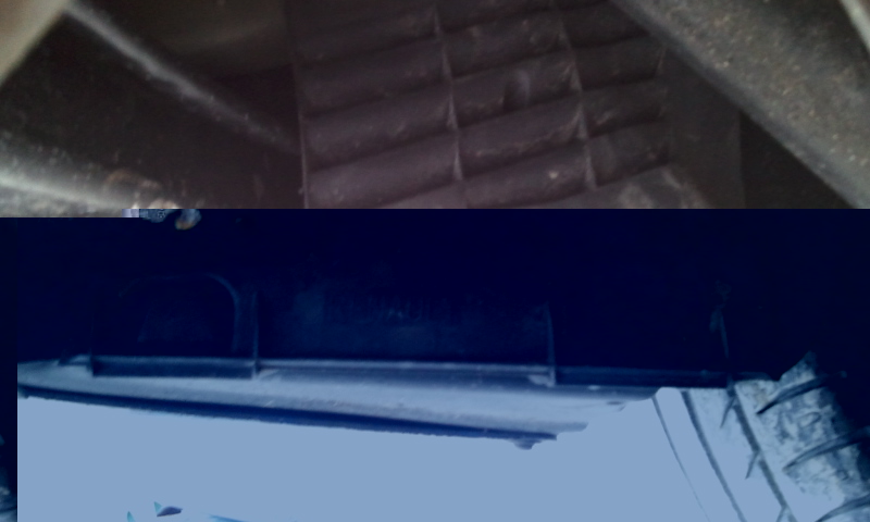

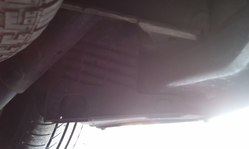

Comme promis les photos des deux cache découpés
bonne journée
bonne journée
Super!!
je m'y met dès ce soir en rentrant du boulot.....

Bonsoir champisere,
Oui j'ai fais une découpe qui ne se voit pas du tout, la découpe fait 5cm de large sur 1 cm de profondeur. Perso je pense que juste 0,5 de profondeur suffirai. C'est domage de faire cette découpe pour si peu.

pas de découpe avec l'attelage GDWfafa1107 a écrit :Bonsoir champisere,
