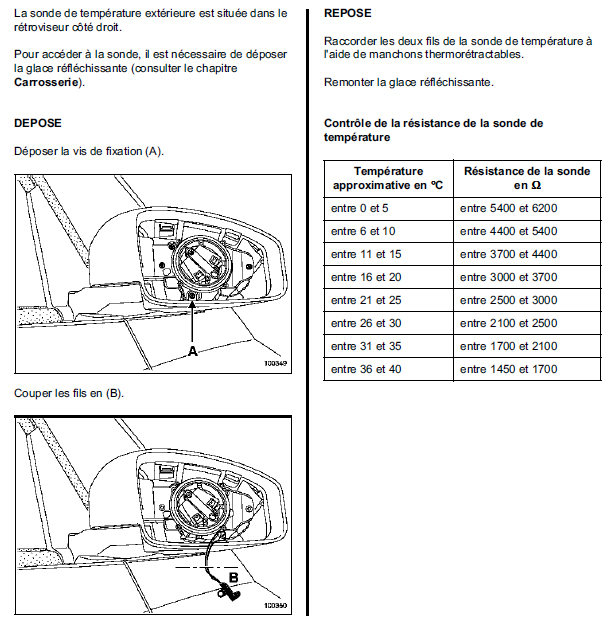

Sur un 4, la sonde ne dispose pas de connecteur, il faut couper les 2 câbles, faire 2 soudures et les isoler (on accède à la sonde en déposant la vitre du rétroviseur).
Pour vérifier si c'est bien la sonde qui est en cause, il suffit de la remplacer par une résistance de 3 000 ohms. La température affichée devrait alors être comprise entre 16 et 20°

Re: temperature exterieur
Voici ce qu'indique la notice technique

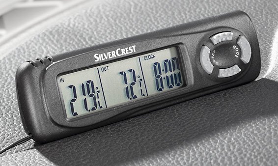

On trouve régulièrement chez Lidl (publicité gratuite) des thermomètres pour voiture donnant température intérieure , température extérieure via une sonde au bout d'un câble d'environ 2 mètres, accessoirement le dit thermomètre donne l'heure !
çà doit suffire comme précision, le rétro de l'espace n'est quand même pas une station météo !
J'ai mis çà dans mon I, mais pas encore la sonde dans le rétro
Cet accessoire ne coutant que quelques euros (4 je crois) il pourrait être intéressant d'en sacrifier un pour tester !!
Avec un peu de chance çà doit aussi être valable pour les autres Renault !

.... à l'identique des offres Magnusson chez BRICODEPOT, tu devrais nous donner l'info de leur disponibilité chez LIDLPilou29 a écrit :Intéressante remarque !
J'ai mis çà dans mon I, mais pas encore la sonde dans le rétro![]()
Edit : j'ai trouvé une photo sur le net
