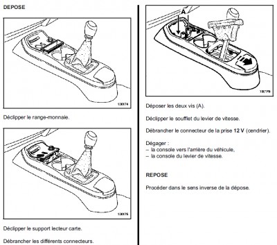

Re: comment démonter la commande centrale CNC CARMINAT
Je sais que ta version est différente du document que voici mais je n'ai rien trouvé d'autre...
C'est surtout pour montrer qu'il faut tirer la console vers l'arrière une fois les deux vis à l'avant retirées.
Ca y est j'ai réussi à l'enlever.
comme je ne voyais ni ne sentai rien à l'arrière sous la console j'ai eu l'idée d'utiliser mon appareil photo en mode macro et là Eureka il y a 2 clips.
En fait il est inutile de démonter la console pour retirer la commande centrale multimédia.Il suffit d'appuyer sur ces 2 clips en tirant vers le haut.
Comme promis je joint tout de même un Tuto expliquant comment démonter la console.
(comme c'est la première fois, j'espère que c'est bien comme ça qu'il faut procéder:je joint un fichier Pdf).

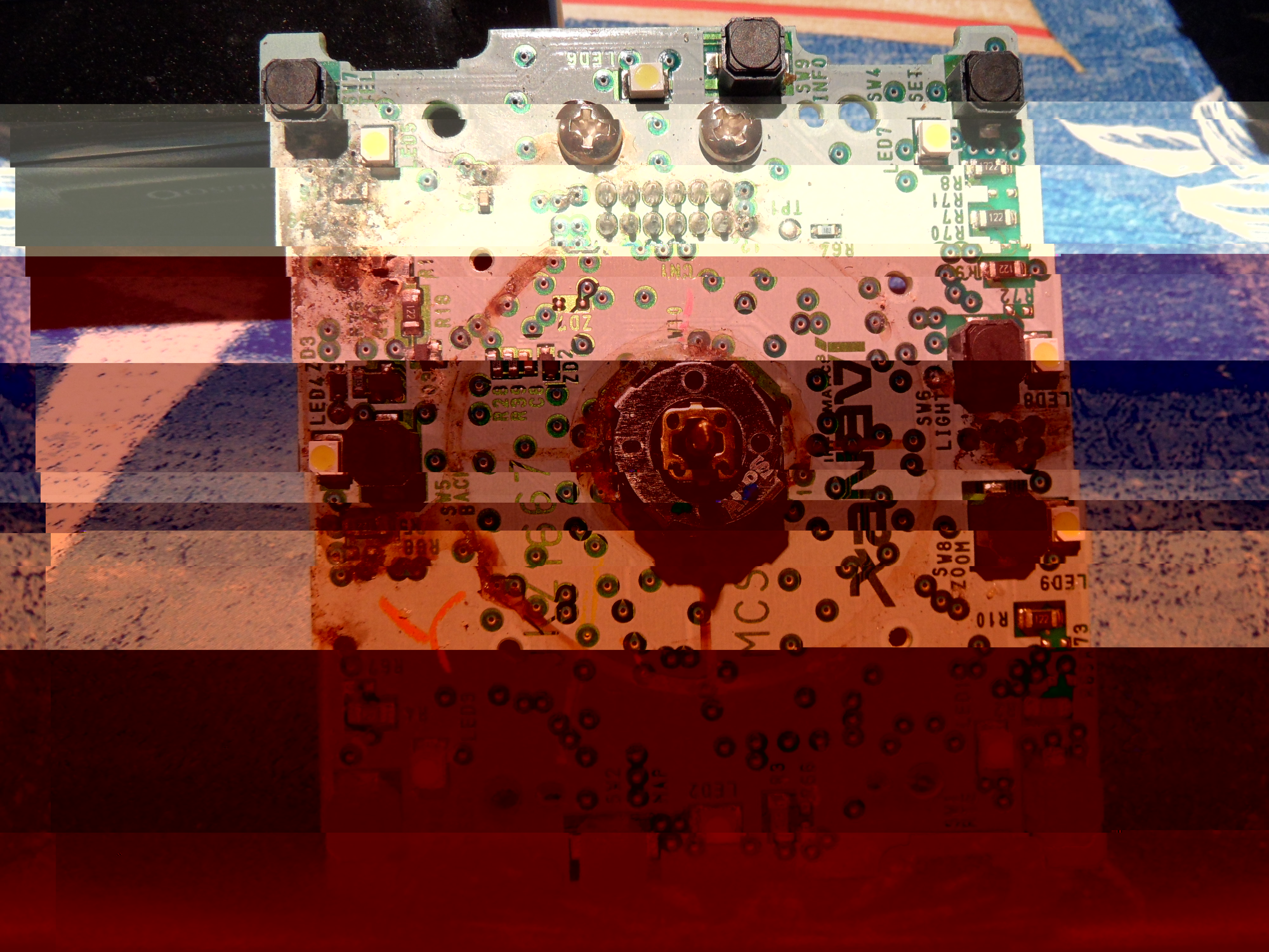

Merci pour votre intérêt à mon problème,
nagrra et orval56; J'ai réussi à ouvrir la commande mais je n'arrive pas à enlever le circuit de la boite, je ne peux donc pas vérifier le dos du circuit.
Je vous envoie 2 photos où l'on peut voir que le circuit est "abimé" au niveau d'un perçage (était il étamé ?).
C'est le seul endroit où j'ai pu constater une bizarrerie.
Actuellement je recherche les schémas du connecteur pour essayer de comprendre (est il multiplexé ?)
Sinon oui j'irai chez RENAULT pour essayer de faire fonctionner la garantie,même si je n'y crois guère. Sagahi; Non sur mon soufflet il n'y a pas de pression ni de scratch.
Quant aux 2 vis, je les ai enlevées pour rien. Mais méfie toi, les consoles ne se ressembles pas toutes apparemment.

Il est possible que le boîtier dont tu disposes comporte deux circuits imprimés, reliés par un connecteur (CN2 en bas à droite sur ta photo).
Les différents contacteurs correspondant aux touches ne sont pas représentés sur cette carte (d'où la présence peut-être d'une seconde derrière).
Pour info, la commande de clim conducteur d'un Espace 3 se présente de la même façon.
Pour la partie que tu indiques par une flêche rouge, il s'agit sans doûte d'un trou métallisé. Si cette partie semble brulée, le contact ne s'effectue plus (peut-être) entre les circuits cuivrés recto et verso.
Sinon, je t'encourage à laisser tomber tout cela et à contacter Renault, il y a de fortes chances qu'une prise en charge soit possible pour cette pièce.

J'ai réussi à démonter le circuit.
En fait la seule chose qui le retienne c'est l'axe du joystick qui est emmanché à force dans le bouton de commande. Il suffit de tirer fortement sur le connecteur pour l'arracher.
Voir photo.
Je vais nettoyer tout ça mais j'hésite à faire fonctionner la garantie car pour faire autant de dégâts c'est visible que de l'eau est tombé sur le circuit.
En tout cas si mon expérience peut servir à d'autres têtes en l'air, surtout démonter la commande avant de mettre le contact.
Voir photo.

Tu peux faire jouer la garantie sans problème. Une fois le boîtier remonté, Renault ne s'amusera pas à l'ouvrir. Le boîtier complet sera remplacé, il n'y a aucune crainte à avoir.
Tu peux juste t'amuser à passer ce circuit imprimé sous l'eau en le frottant avec une brosse à dents et un produit ménager pour le nettoyer afin d'enlever les traces d'eau. Une fois bien sec (bien secoué suivi de quelques heures en plein soleil), il aura meilleure allure.
(Comme je l'indiquais plus haut, il y a donc bien un second circuit avec les contacteurs, relié au premier par un connecteur).

Malheureusement ma garantie ne couvre pas les appareils audio et gps
J'ai donc entrepris de réparer moi même (RENAULT m'annonce le boitier à près de 200 euro).
Je vous joint un tuto pour vous aider si vous êtes autant dans la lune que moi (depuis j'ai oublié plusieurs fois de fermer ce
toit ouvrant).
Pour nagrrra: non il n'y a pas 2 circuits, la photo représente le dos du circuit de la photo précédente. Par contre les points de soudures dont tu parles représente bien l'emplacement d'un connecteur qui n'est pas présent sur ce type de version.
