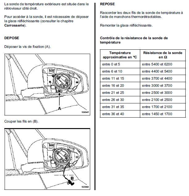

Sur un 4, la sonde ne dispose pas de connecteur, il faut couper les 2 câbles, faire 2 soudures et les isoler (on accède à la sonde en déposant la vitre du rétroviseur).
Pour vérifier si c'est bien la sonde qui est en cause, il suffit de la remplacer par une résistance de 3 000 ohms. La température affichée devrait alors être comprise entre 16 et 20°

Voici ce qu'indique la notice technique

Il est également possible que le problème provienne d'un câble coupé dans le faisceau de la portière (gaine cannelée en caoutchouc noir).

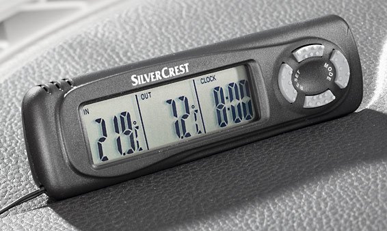

On trouve régulièrement chez Lidl (publicité gratuite) des thermomètres pour voiture donnant température intérieure , température extérieure via une sonde au bout d'un câble d'environ 2 mètres, accessoirement le dit thermomètre donne l'heure !
çà doit suffire comme précision, le rétro de l'espace n'est quand même pas une station météo !
J'ai mis çà dans mon I, mais pas encore la sonde dans le rétro
Cet accessoire ne coutant que quelques euros (4 je crois) il pourrait être intéressant d'en sacrifier un pour tester !!
Avec un peu de chance çà doit aussi être valable pour les autres Renault !

On peut aussi très certainement ouvrir la sonde pour trouver le composant et noter sa référence exacte (sans doûte du type KTY 10). Une rapide recherche sur eBay pour commander la pièce permet une réparation pour 2 ou 3 Euros (port compris).
Je n'ai jamais eu une telle sonde entre les mains mais je pense que la construction doit être bien simple (juste un composant avec un boîtier).

.... à l'identique des offres Magnusson chez BRICODEPOT, tu devrais nous donner l'info de leur disponibilité chez LIDLPilou29 a écrit :Intéressante remarque !

... pour info, trouvé le thermomètre dans un Lidl des Côtes D'Armor jeudi dernier pour 3 euros (y compris la pile) !!!!
... çà donne aussi les t° Max et Min et l'alerte sonore de verglas![Wink :wink:](./images/smilies/icon_wink.gif)
