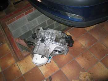

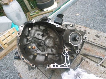

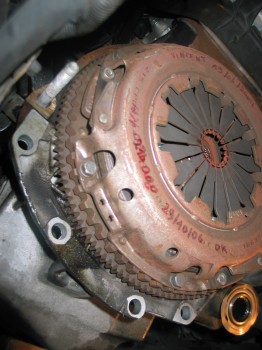

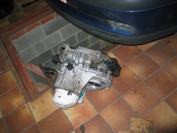

Messages : 10575
Re: la grosse tuile qui m'arrive
:oops:
voilà, je viens de rembourser l'acheteur et j'ai ramené mon espace (car maintenant c'est de nouveau le mien...).
verdict avant le post de quelques photos
éclatement de la partie "différentiel" de la boite : un satellite s'est cassé et à fait éclater le carter
résultat : boite complète à changer, pourtant la pigonerie ne doit pas être atteinte, mais le carter est HS : de nombreux morceaux sur la route dont le satellite du différentiel en 4 morceaux.
conclusion du mécano venu avec moi : impossible à détecter et certainement pas le résultat d'une quelconque fausse manoeuvre...bref c'est vraiment la faute à "pas de chance" (dans ce cas, pour moi... :cry: )
déjà sur une boite de laguna 2.0 i pour 300 euros htva.
à suivre...

Il te reste plus qu'a ouvrir et examiner les morceaux de prés ... ( regarde bien les bagues en laiton voir si elles sont nickel ou pas car elles ont mauvaises réputations ) pour ma part je pense que la difference entre les references se trouve au niveau de la démultiplication ou longueur des rapports :!: :?: avis aux ES Dr boites !...
PS: même soucis avec boite Laguna mais diesel ( 2.2D ) cette fois, un pote est en rade, au départ ya eu un leger bruit de roulement usé pendant quelques jours puis d'un coup KRAKKK en rétrogradant !!! plus moyen passer quoi que ce soit, il va voir a me donner la ref de celle ci, ca doit etre les mêmes que les Espace III mazout non ??
