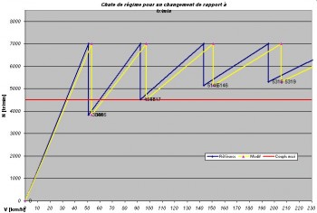

j'ai reçu ça...

boite 004
1ere 11/41 2eme 21/43 3ème 28/37 4ème 31/29 5ème 42/31
boite 024
1ere 11/41 2eme 21/43 3ème 28/37 4ème 35/34 5ème 39/31
laquelle des 2 convient le mieux ?
