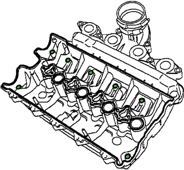

Une image vaut mieux que 1000 mots , les emplacements sont marqués en vert :
Re: Installation joint de cache culbuteur
Parfait!!! Merci beaucoup!
