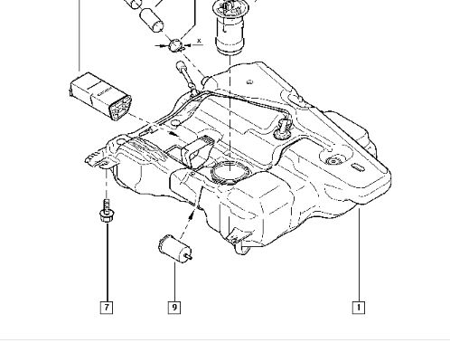

je peux essayer de faire une photo du filtre de mon 165cv que j'ai acheté chez renault.et il se change tout les 240 000 km. je ne l'invente pas.
et de plus j'avais donné ma carte grise pour la specification du vehicule ( avec l'immatriculation ils savent de suite quel modèle c'est et quel montage il faut).
mais ce filtre il n'est pas visible , il faut demonter le reservoir pour le voir au contraire du 170 cv qui est à COTE du reservoir.
toute ces specification sorte de chez la succursale de renault Montpellier (la suc pour les intimes)

Re: FILTRE ESSENCE ESPACE IV 2.0T 2002

la tu regarde pour le f4r qu'en est il pour le f4rt?
je donne la reference renault au cas ou (attention je l'avais pris en motrio) 86 71 017 076
et ca ressemble en rien de ce qu'il y a sur la photo.
Le f4rt est inclus dans cette partie. (JK0D)
j'ai déjà commandé ce filtre a essence mais pas d'endroit pour le mettre sur l'espace
contrairement au scenic qui a aussi un F4R et un beau filtre.
Est ce que quelqu'un aurait une photo de l'emplacement du filtre à essence externe des 170cv?
je n'arrive pas à le localiser et j'aimerais le changer.

A coté du réservoir tu le places ou?
car c'est vaste quand meme..
j'ai regardé sous le véhicule mais j'ai rien identifié de rond et avec une durite qui rentre et une durite qui sort
d'ou ma question

Précision sur un 2006 phase 2 le 2.0 donc 170
j'ai re regardé mais la je vois tjs rien

Si çà peut t'aider c'est le numéro 9

oui merci
donc milieu avant du reservoir
je vais looker ca aujourd'hui
j'avais regardé deja cet endroit porutant

Bon alors
je re re confirme
je ne vois rien dessous :'(
solution je vais louer un pont pour faire ma vidange, je vous ferais une photo
je re re confirme
