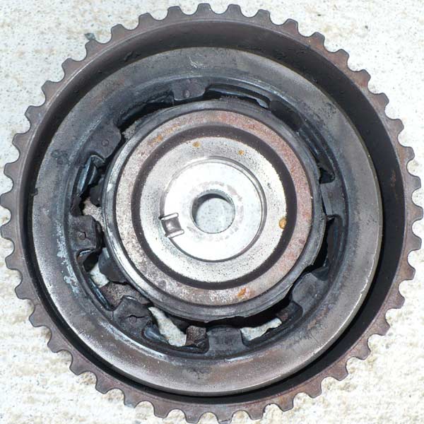

si je me rappel bien ,sur la poulie aac il y a un systeme central en caoutchouc,
il est peut etre en train de ce faire la malle ,résultat du jeu dans la poulie et un petit décalage de l'avance
ou au pire ,ton arbre à came est en train de ce bouffer

Eh ben voila; la réponse est là , la masse d'inertie de la poulie d'AAC s'est désolidarisée de sa poulie et joue au grelot
Elle roule et tinte à bas régime, puis se cale à des régimes plus élevés
Pas de jeu dans la poulie , mais elle est prisonnière de la poulie , coincée par le bloc moteur ... bref, je suis bon pour une poulie d'AAC
Je mettrai des images des dégâts

je vais finir par croire que je ne suis pas mauvais
j'ai gagné le droit de rejouer
@ bientot avec les photos des dégats

c'est clair que je n'aurai pas trouvé...
j'ai eu le cas sur la clio 1.9, la poulie faisait des 8...en effet en montant la courroie et le reste sans même faire tourner l'ensemble à blanc, tu n'y vois rien. Sur l'espace, il y a quand même le réglage du galet tendeur qui t'oblige à faire tourner l'ensemble puis régler à nouveau. Si la poulie a frotté il y a des traces.

Ci dessous poulie de 2.2DT et poulie de F3R... l'on y voit la masse d'inertie derriere sur celle du 2.2DT... contre celle du F3R tout ce qu'il y a de plus simple
Arff... aurais dû m'en douter !!

On continue les déterrages du jour :
Les photos de la poulie HS
