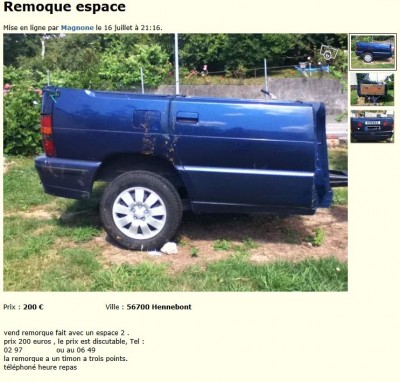

Avis aux amateurs, il y a une remorque faite à partir d'un espace II en vente sur le bon coin
Coté finition, c'est pas top, il a eu la disqueuse sauvage !
http://www.leboncoin.fr/equipement_auto ... htm?ca=6_s

- Messages : 25051
Re: Remorque "maison" auto coupée: on peut? on ose?
Michel, tu vas pouvoir ouvrir un club de fans de disqueuses dans ton coin ... Hennebont, c’est pas trop loin de chez toi
- Messages : 19632
C'est vrai que c'est fait à l'arrache !!!!
Quelle horreur , ce pauvre Espace n'a pas mérité ça , même s'il est passé sous une semi-remorque avant ...
si quelqu'un veut faire une remorque sur base de Dyane , j'en connais une à Hennebont ....
200 € ?!
C'est presque le prix d'un 1 entier...
