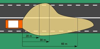

Des LP pour améliorer l'éclairage des feux de croisement, c'est pas un peu radical (et interdit par le code de la route ) :wink:
Pour info : zone d'éclairage feu de croisement (merci Wikipedia :wink: )
