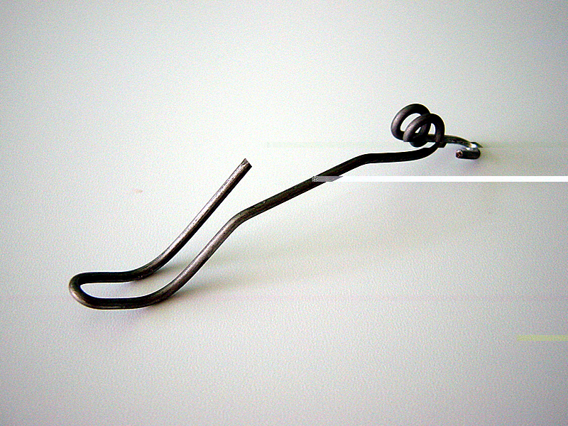

Ce bruit tout à fait désagréable et inadmissible pour une option de ce prix, provient de deux ressorts venant plaquer les volets du vélum lorsqu'ils sont rangés (vélum ouvert donc). Ces ressorts se trouvent au dessus du volet supérieur lorsque les volets sont rangés et ne se voient donc que lorsque le vélum est totalement ouvert.

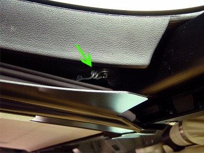

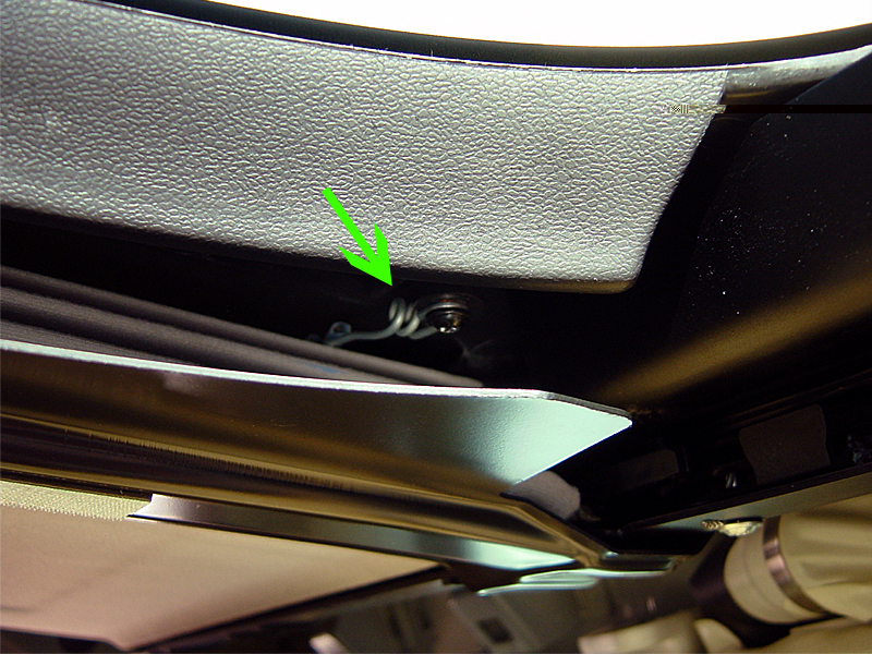

Un des fameux ressorts coupables des désagréments

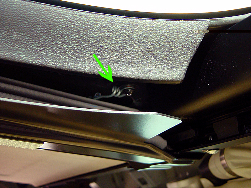

Après une longue réflexion sur la façon dont remédier à ce problème, je pensais placer des roulements à billes aux extrémités des ressorts afin de supprimer totalement les frottements. Malheureusement, un tel montage s'est révelé beaucoup trop compliqué et j'ai du changer de méthode en route.
Pour avoir accès à ces ressorts, il est nécessaire de déposer en partie la garniture de toit :

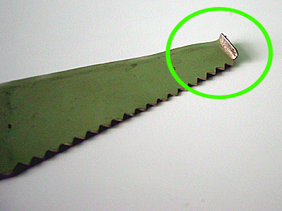

A noter : pour déposer les poignées de maintien facilement et sans aucune trace, j'ai réalisé un outil très simple à partir d'une languette en métal dont le bord est recourbé sur 2 mm. On insère cette partie dans le pion de la poignée et on tire (faire levier avec un tournevis entraînera des dégradations irrémédiables).
Un simple morceau de métal au bord recourbé donne un outil parfait pour déposer les poignées ! Dents de scie pas utiles...

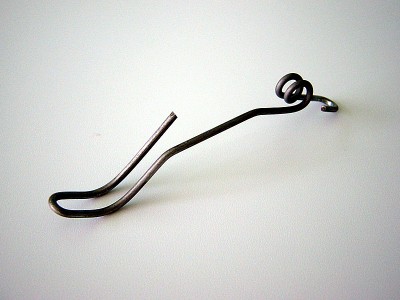

Voici le ressort qui pose tant de problème (une pensée à l'abruti qui a déçidé de placer une telle pièce mal fichue à cet endroit sans tenir compte des problèmes occasionnés).

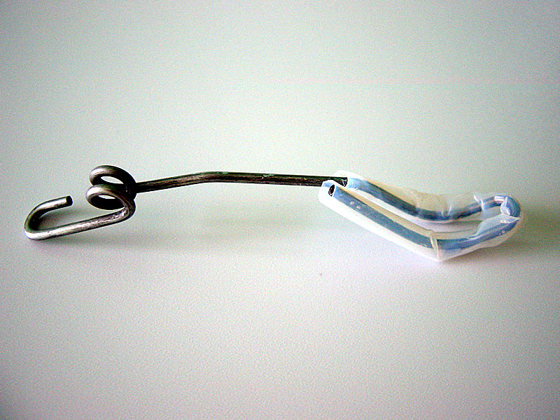

Durant mon démontage, constatant que j'aurai trop de difficultés à placer un roulement à billes sur ce ressort (pas équipé où j'étais et je devais finir rapidement), j'ai glissé un tuyau en PTFE (téflon) sur l'extrémité de chaque ressort (tuyau récupéré sur une machine espresso, protégant le fusible thermique placé sur la chaudière mais on trouve ça facilement sur eBay par exemple).
Egalement, j'ai donné un coup de pince pour déformer le ressort afin de réduire la pression sur le volet.
La gaine de PTFE est placée sur l'extrémité du ressort. Cette matière permet un glissement facile et résiste à l'usure.

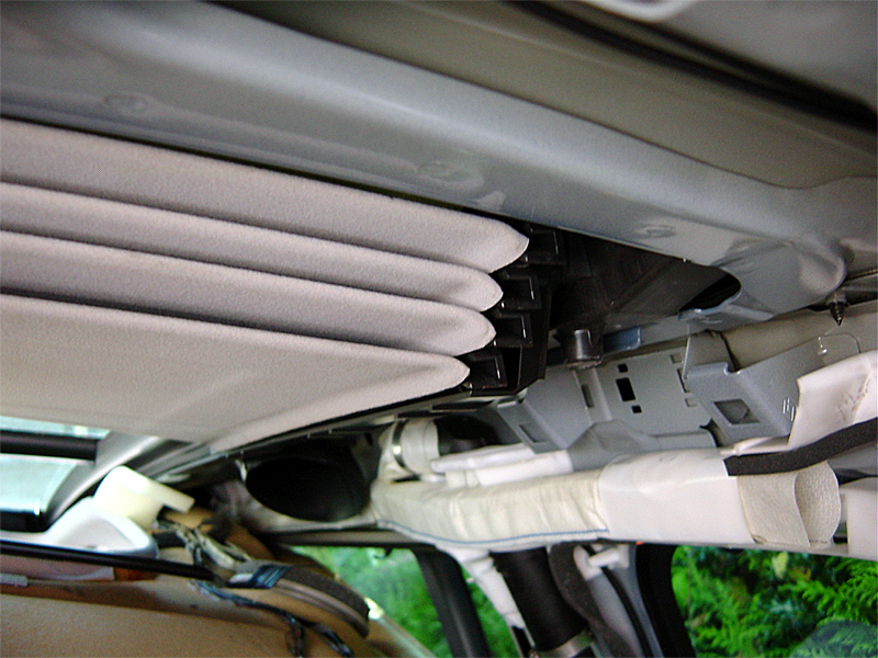

Vue du vélum caché par la garniture du toit
