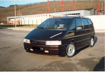

Avis strictement personnel :
Pourquoi remplacer les jantes d'origine?
Pour le look évidement.
Alors pourquoi opter pour les jantes d'un autre modèle de la marque !
Pour moi, look = accessoire.
Voir les photos de trois de mes véhicules.
R9 Turbo (6x14 - 175x65x14), Espace I (6x14 - 185x65x14) et Avantime (7,5x17 - 235x50x17).
PS : Tout est dans les normes et passe le CT sans problèmes.
Jantes 7x15 montée en 195x50x15.
Jantes 7,5x16 montées en 205x50x16.

Suite.
Jantes 8,5x19 montée en 255x35x19.

Merci JeanJean pour tes exemples :wink: et superbe Espace 8) Les jantes que tu as mis me font penser à des jantes de 25 Baccara :idea:
Pour ce qui est de mon changement de jantes, ne cherche pas à comprendre, j'ai un cerveau très compliqué :lol:
J'ai envie que mon Espace retrouve des jantes d'Espace, mais en même temps je voudrais que ce soit du 14 pouces :!:
Je sais, je suis chiant, mais que veux tu....... :arrow:

On ne se refait pas. :wink:
Sur l'Espace ce sont des ACT monobloc à bord large, sur la 25 Turbo Ph.2, des BBS démontables en 3 parties.
