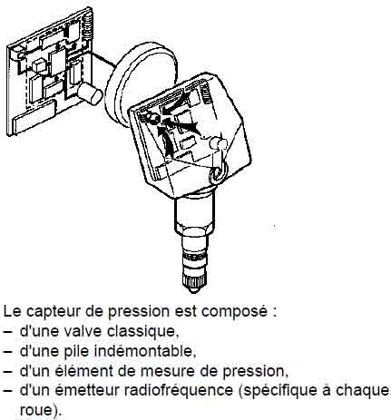

Est-ce qu'il y a des piles dans les capteurs de pression de roues? Une batterie type lithium?
Bref pour savoir au final si il y a lieu de les changer au bout d'un certain temps (Piles ou Capteur entier?) Si c'est inclus dans une révision?
Voilà!
Merci de m'apporter vos connaissances en la matière.
Voilà!
Re: Comment sont alimentés les capteurs de pression?
C'est une pile. Le capteur, selon Renault est non réparable
Après, un bon bricoleur peut surement faire quelque chose

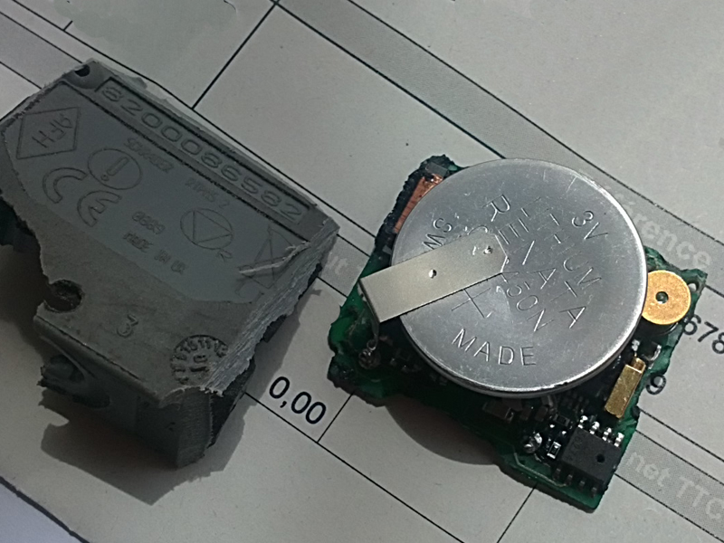

Non, on ne peut pas les tester sans les avoir montés mais tu peux vérifier la date de fabrication qui est inscrite dessus. Si ils sont d'origine constructeur et ont moins de 10 ans, cela devrait fonctionner.
Voici un exemple de marquage de date (ici décembre 2011) :

Octobre 2006. Les miens sont de juin, donc antérieurs et fonctionnent encore parfaitement.
Celui que j'ai remplacé fonctionnait très bien mais le taraudage de l'obus était dégradé, c'est pour cette raison que j'ai dû le changer.
A mon avis, tu peux donc les monter à nouveau sur ton véhicule (surtout qu'ils sont en "sommeil" depuis que tu ne les utilises plus). Les air-bag sont également donnés pour 10 ans pourtant, pas grand monde ne les remplace passé cette date...
Par précaution, note le numéro inscrit sur chaque capteur avant de les monter sur jante, il peut être utile lors du paramétrage.
Si cela peut te rassurer, j'avais ouvert mon capteur de 2006 et la pile qui s'y trouvait avait encore sa pleine capacité.
