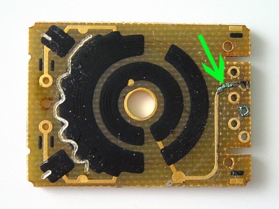

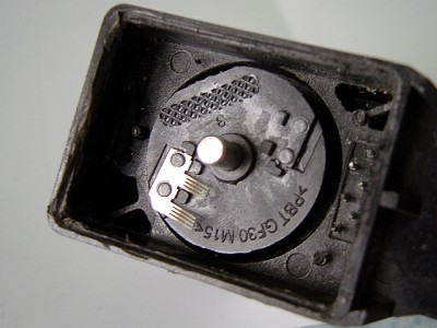

Bon alors c'est fait : passage chez Renault pour un coup de valise (20,70 Euros) et un problème est bien présent au niveau du capteur de hauteur d'assiette avant. Le problème pouvant provenir du capteur, de la prise ou du câble, je déçide de contrôler ça moi-même pour éviter les frais Renault.
Le démontage du capteur avant est assez simple (à condition d'avoir une clé TORX de 20 courbée).
Et verdict : JE SUIS FURIEUX
Ce capteur vendu apparemment autour des 130 Euros est digne d'un jouet avec une simple piste de carbone sur laquelle frotte des brossettes en métal.
Ce montage ridicule est tolérable pour le réglage lumineux d'un tableau de bord mais inacceptable sur des trains roulants en permanence sollicités.
Une des pistes est totalement oxydée et le cuivre détruit. Il est clair que le problème vient de là. La réparation n'est pas aussi simple qu'elle paraît car il n'y a pas l'épaisseur pour réaliser une soudure. J'ai alors écrasé un fil de cuivre afin de l'applatir pour le faire passer sur le coté du circuit, un coup de DREMEL pour réduire la hauteur de la soudure et le tout fonctionne à nouveau.
Pas la peine de se casser la tête, ce capteur est très mal réalisé par VALEO (cause de nombreux problèmes sur le forum CITROEN, VALEO a semble t-il modifié cet élément).
Comme j'ai replacé le capteur d'origine, inutile de repasser à la valise (chaque capteur est calibré, les coups de fraise donnés d'origine sur la couche de carbone permettent d'ajuster sa valeur).
Cependant, j'ai fait une demande de prise en charge chez Renault afin de faire remplacer ces "bricolages" (avant et arrière). Ce qui m'exaspère c'est que le circuit Xénon hyper complexe d'un tel véhicule ne fonctionne plus à cause d'un tel capteur de fabrication aussi ridicule (en cas de problème comme c'était le cas, les phares passent en mode "dégradé" et éclairent à 10 mètres).

Voici des nouvelles : demande de prise en charge du capteur par Renault : prise en charge accordée à hauteur de 70 % pièce + main-d'oeuvre (ma voiture a 5 ans et 4 mois).
Merci Madame Renault, je fais remplacer ça
