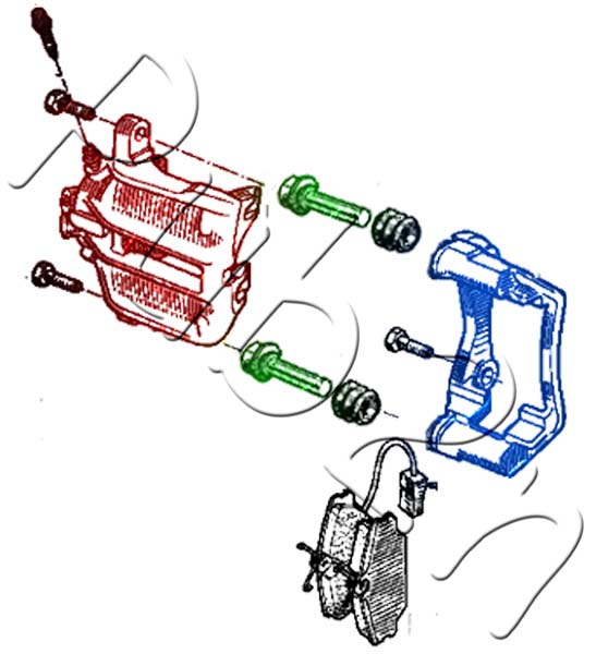

- Messages : 25051
Re: Freinage mou
Ce sont les axes (en vert) qui servent à faire coulisser la chape (en bleu) sur l'étrier (en rouge)
- denis54
- Messages : 2917
- Inscription : 21 nov. 2010, 15:00
Re: Freinage mou
PUB2N ......tié... comment dire.... formidable
voila au moins là on voit ce que c'est ...et on comprend bien que les colonettes grippées ben ça peut pas fonctionner bien

- Messages : 25051
Re: Freinage mou
Merci à tous les deux ... et comme tu dis, un schéma ....
Si ce n'est pas le piston c'est alors sur l’autre partie mobile que cela coince ... ces fameuses colonnettes .
En théorie, c'est simple, les colonnettes sont livrées avec la graisse "comme il faut"
Le hic, c'est que si elles sont grippées, elles sont peut êtres dures à sortir, envisager peut être un petit séjour de dégrippant ....
