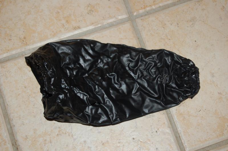

Que voulez-vous dire par "une housse plastique"? cela ressemble à quoi? je n'en ai jamais entendu parler. Un lien vers une image?

C'est un manchon en plastique avec un élastique de chaque coté ... désolé pas d'image , mais cela doit pouvoir se trouver en casse sur les moteur TU de PSA ...

... manchon ou capote

The Stone tu m'étonnes, la capot a un trou, un manchon en a deuxTheStone a écrit :... manchon ou capote
Pour le gant MAPA , c'est une alternative
Une photo du dit manchon; sur la droite du moteur :
http://www.forum-auto.com/pole-techniqu ... 447164.htm: Cela ressemble à cela :
http://www.planete-citroen.com/forum/sh ... p?t=117216
Re: Démarrage difficile : besoin de conseils
Idéal le manchon mais... m'enfin sauf que...
Si peut de chaleur accumulée à l'intérieur et de par ces derniers temps assez frais, cette chaleur va se transformer en... condensation !!
Eh ouais... le chien se mord la queue...

Merci pour ces réponses. De fait, si l'utilité du manchon, cela se discute sûrement : quand la tete de delco est plus chaude que son environnement direct, la vapeur d'eau aura tendance à migrer vers la tete de delco. Puis, au repos, quand elle a la même température, elle risque d'avoir accumulé de l'eau. Cette eau voudra s'échaper quand la température baissera, mais elle le fera plus difficilement, surtout si il gèle.
Mais en finale, je ne saurais dire si le manchon protege ou pas de ce phénomène de condensation. Surement, autrement cela ne serait pas proposé.
