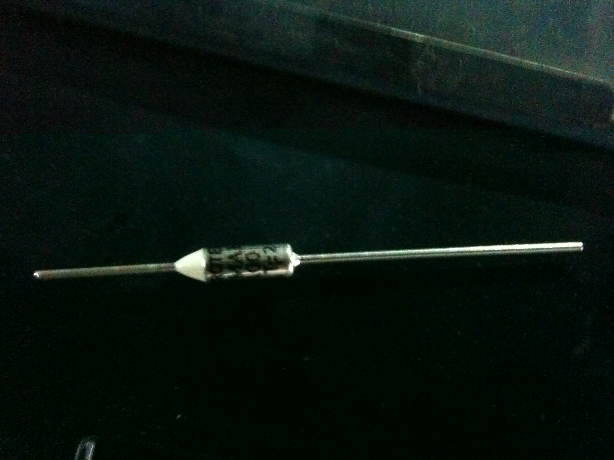

j'ai donc lubrifié WD40 et vais mettre un thermo-fusible 240 °.
j'avais lu sur ce forum que quelqu'un avait mis un thermo-fusible re-armable.

Bonjour à tous,chez conrad,le thermo-fusible ref:534102 est à 1€20.Je l'ai changé il y a un an et depuis plus de problème et j'ai fait de même sur ma 21 nevada!

+1 avec Julien. J avais mis ça mais on peut pas le souder a la place de l ancien car la chaleur du fer le fait péter ! (ou soudures rapides ?)
finalement je l avais branché avec 2 dominos débarrassés du plastique.

+1 aussi,j'ai soudé un domino sans plastique direct sur les pattes,plus de problème et surtout bien dégripper le ventilo.

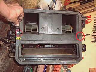

Re: Caisson ventilateur
Salut,voilà le lien pour démonter le boitier: http://bjl.pagespro-orange.fr/espace/index.htm#4
Tu as toutes les infos là!
PS:les photos ne sont pas de moi.
- Fichiers joints
- ventilo1.JPG (23.98 Kio) Vu 3599 fois
- ventilo4.JPG (10.85 Kio) Vu 3599 fois

Bonjour, je ne sais pas si c'est bien l'endroit mais je voudrais savoir si ce que mon doigt montre est bien le système qui ouvre et ferme le recyclage d'air
. Merci d'avance, la commande au TDB ne marche plus et avec le temps qu'il fait j'ai énormément de buée en cette saison.
Espace II, 2,1 TD VF8J63525 de 1994, 375.000 km
Oui c'est bien cela, le bras commande le volet a l'arrière du caisson au niveau de la caisse de la voiture
- Messages : 79
- Enregistré le : 25 févr. 2011, 10:22
c'est ca qui ne marche pas sur mon ESpace.
Mais je n'ai pas réussi à ouvrir le petit boitier noir qui doit contenir un actionneur.
Est-il collé ? Faut-il faire sauter un clip solide ?
Qui a déjà fait ca ?
J'ai eu ce problème sur le mien...
Voir la photo...
Il est tenu par 2 vis.... si ça ne fonctionne pas:
La came de l'axe est "folle sur son axe".... >> Cyano..
Peut être un pignon qui a une dent cassée...
Le moteur electrique est hs...
Dans tous les cas en démontant..tu seras fixé... mais attention il faut des doigts de fée... notamment pour le vis de derrière...
Attention aussi au systeme de fixation du cable qui sert d'interface...
Voir la photo...
Je prends note aussi. Pic, j'étais sûr que ça causerait mieux avec une photo
- Messages : 79
Merci Totor ,
j'ai donc manqué une visse , quel boulet.
Comme j'ai remonté le caisson je vais attendre un peu.
Mais je prends bonne note.
