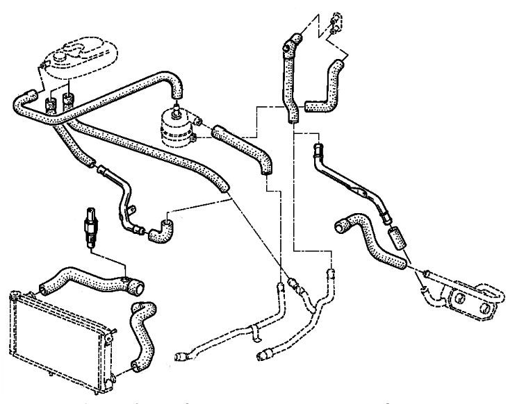

on peut avoir des photos avec une capacité de dégazage casee pour savoir come elle est faite dedans ?
ou une schema d'origine ?
vu les soucis avec...je veux me fabriquer une en acier inoxidable.

Monsieur L'espace, si tu avais renseigné correctement ta signature pour le bas de tes messages , nous aurions gagné sur ce sujet plusieurs posts car nous aurions su de quel véhicule il s"agissait, vu que tu ne le précises pas dans ton premier message, que dans ta présentation il y a 3 véhicules
Nous t’aurions demander plutot de mettre un photo, cela serait allée encore plus vite
Sans les ref de ton véhicule, cela complique ta réponse .
Sinon, y a t il une reférence Renault à 10 chiffre dessus pour pouvoir lui donner le bon nom Mais je soupçonne que ce soit sur le V6 ...

alors par deduction: c'est un v6, la capa de degazage n'est rien d'autre que le bocal en lui meme et vide a l'interieur, de par sa position haute, il permet un degazage plus facile vers le vase e une purge quasi automatique .

je m'excuse a'priori pour ma nouvelle domande. ... tu est sur de ca ?( q'elle est vide dedans, sans des parois divisoirs) au cas tu as vu une casee ?

En images pour le V6 alors :
Pour le message qui n'apparait, c'est qu'il n'a pas du partir
Il doit être vide comme dit Mopral

non jamais vu ouverte en 2, elles fendent juste a la jointure...
mais quand bien meme, ca ne change rien .
Re: capacité de dégazage
je vous remercie, donc, si elle est vide, pas de dificulte de la refaire en acier inoxidable ou cuivre, san avoir plus le risque q'elle se peut casser en roulant.... d'autre cote, vous etres sur q'elle ne se trove pas sur les diesels???...je fais cette domande parce que j'ai lu sur un autre fofo que la piece se trouvait sur les "vieux espaces diesel".

Capacité de dégazage => V6 ( uniquement ! ) que ce soit sur le II ou le III...
Ce que certains ( "idiots" car pas d'autres mots pour les nommer... désolé ) appellent capacité de dégazage sur un mazout sur d'autres forums... c'est en fait le BOITIER DÉCANTEUR d'huile...
Ce n'est PAS DU TOUT la même chose !!...
Du grand n'importe quoi une fois de +...l'espace a écrit :...d'autre cote, vous etres sur q'elle ne se trove pas sur les diesels???...je fais cette domande parce que j'ai lu sur un autre fofo que la piece se trouvait sur les "vieux espaces diesel".

Préfère l'Inox dans ce cas, pas sur que le cuivre fasse bon ménage sur le reste des composants du circuit de LDRl'espace a écrit :je vous remercie, donc, si elle est vide, pas de dificulte de la refaire en acier inoxidable ou cuivre...
De plus, si elle "existerait" sur les vieux diesels, fuit les aussi, elles vont aussi casser de la même manière

pontiac - non, c'est la mme piece monte mme par citroen, mme par peugeot sur des moteurs diesel. je sais faire la diference entre un epurateur des vapeurs d'huille et ca...
