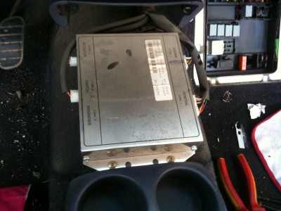

Et voilà, j'ai reçu les 2 relais que j'ai montés. Tout fonction parfaitement après essai. Je dois faire un peu de route demain, je verrai si cela tient sur la distance, en chauffant.
Attention, si vous réalisez le changement des relais par ceux proposés par Tourge, positionnez bien les 2 éléments en même temps sur la carte avant de les souder. Ils sont légèrement plus larges que ceux d'origine et les pattes sont courtes. Je me suis fait avoir. J'ai soudé mon premier relais bien en place. Lorsque j'ai voulu positionner le second, il ne rentrait pas. Il a fallu que je torde un peu les pattes. Mais malgré cela il est moins "enfonce" que le premier. Et il coince pour entrer dans la boite !
Pour le fun, je vous joins la photo de ma petite réparation système D qui fonctionnait aussi

effectivement, j'aurais dû le préciser. J'ai eu peur d'être obligé de raboter le capot mais en les montant ensemble avant de souder, ils rentrent quasiment sans forcer.
L'essentiel, c'est que ça marche !
Actuellement, je roule avec le module que j'ai réparé et que j'avais acheté en panne à un forumeur. J'ai fait déjà plus de 1000km, sans aucun problème. Je vais pouvoir le remettre en place car actuellement, il traîne au bout de son fil entre les 2 sièges (en observation !)

Depuis que j'ai fait souder ces 2 relais, l'ESPACE fonctionne parfaitement au GPL (3 000 kms effectués) et c'est vraiment un plaisir quand on ss'était habitué à ce qu'il passe à l'essence tout seul après 10 mn sur la route.
Cependant il faut toujours donner un coup d'accérateur au démarrage.

Bonjour , bonjour
Sur certaines Laguna ou même espace, le boitier est près du levier de vitesse sous la console.
Ca ce n'est pas le boitier relais mais c'est pour montrer la console Moi le mien était sous le siège conducteur
Une fois sorti le siège il y a un gros cache plastique dont les vis sont sous la moquette.
le boitier était vissé sur ce cache plastique et donc à l'envers
Bonnes recherches
