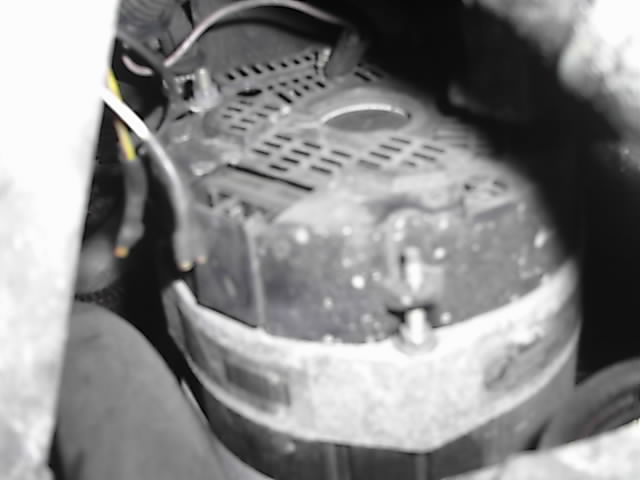

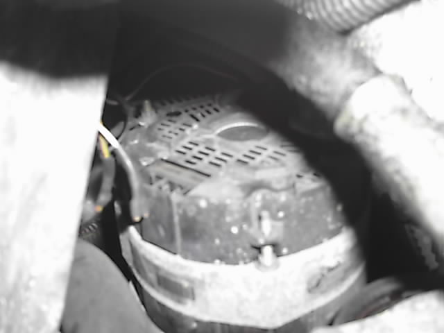

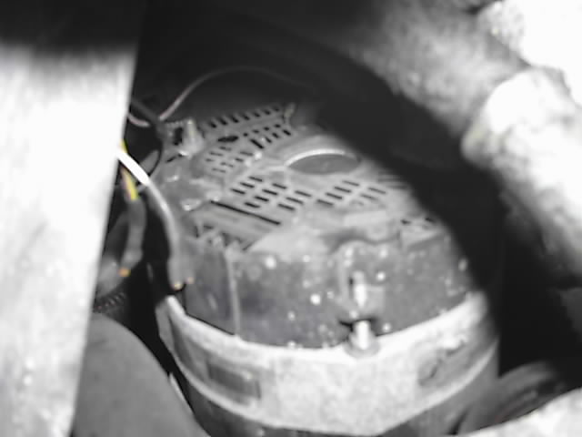

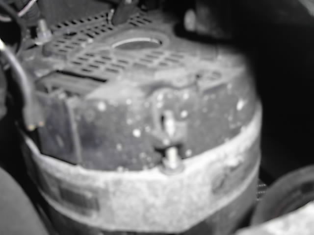

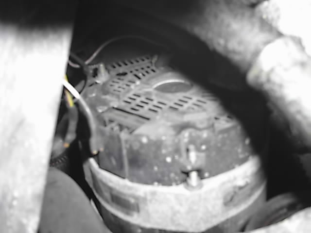

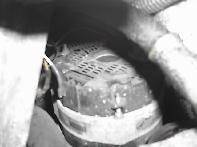

Re: problème électrique
Après utilisation des conseils prodigués , après avoir débranché l'alternateur , il n'y a plus de fuite particulière , donc pas de cours jus dans le circuit j'en déduis que c'est donc l'alternateur.
Il pleuvait tous les jours et mon carrosse est dehors , je ne viens que de m'y remettre avec l'intention de démonter le régulateur, de bien regarder l'état de l'induit , et de voir si je changeais l'ensemble régulateur , charbons , où l'alternateur.
En regardant sur la rta et en cherchant des photo sur le net il semblait que le régulateur puisse se déposer après avoir dévissé deux petits boulons
Sur cette photo, on voit bien les deux petits boulons à dévisser en haut qui doivent permettre à l'ensemble régulateur, diode , charbons de sortir.
Par contre sur la mienne , ça n'a pas la même tête Manifestement sur cet alternateur , peut être pas d'origine , il y a un cache qui recouvre tout l'arrière et je ne vois pas comment pouvoir déposer le régulateur sans déposer l'alternateur.
Est ce que certains ont déjà eu le cas et se sont retrouvés dans la même situation.
Maintenant j'ai regardé attentivement comment déposer l'alternateur. D'après la rta , ils semblent prendre ça pour une simple formalité, d'après certains post et le site ami sur les pannes de l'espace II il faudrait déposer la calandre , le pare choc, les radiateurs .....
En regardant comme ça il me semble que ça pourrait passer en le sortant latéralement vers la gauche de la voiture, éventuellement après avoir sorti la batterie.
Qu'en pensez vous?
Merci de vos lumières , je vais voir ce que je trouve , mais la j'ai besoin de la voiture et pluie ou pas il faut que je répare.
Bonne soirée à tout le monde
Oui, ce cache m a déja emm ..... et je l avais "explosé" a la pince ...(y a peut etre des languettes qui le verrouillent ?) apres j avais acces aux 2 boulons. et changé le régulateur. et le nouveau régul était nu. pas de capot !
bon courage !
bonsoir , pour atteindre le regulateu , depose du cache plstique noir au cul de l,alternateur ( 3 vis ) et tu as ensuite acces au regulateur , 2 vis a retirer et tu deplace ton regulateur , un coup de papier de verre sur les pistes et controle si pas trop creuse , repose du regule . mais le plus simple cest depose et remplacement par autre alternateur meme de la casse et tu peut le remettre a neuf avant repose.bon courage
Ok merci à tous les deux
Donc je suis pas totalement à la masse et pas le seul à avoir ce cache. Je pense qu'il faut le casser , car il ne peut pas sortir, même si j'arrivais à démonter les trois petites vis de fixation , il ne sortirait pas , pas la place.
par contre si je dois démonter l'alternateur je suis tout de même perplexe .

Bernard , un des anciens piliers du forum écrivait il y a quelques années
Re: Dépose alternateur sur 2.1 TD clim
Message par bernard » 15 Jan 2007 11:01 pm
Sur un 2.1 TD clim il n'y a pas de risque de déplacer les 2 radiateurs vers la gauche car le thermocontact touche le montant et les 2 radiateurs sont à plein entre les 2 montants avec en prime l'échangeuir turbo et le compresseur de clim
Je n'enlève pas le parechoc enleve les 2 radiateurs par le dessus
et les pose sur un carton sur le dessus et l'attache pour ne pas qu'ils glissent
Il faut détendre la courroie de direction assistée enlever la vis supérieure
qui tiend la pompe hyd sur le bloc moteur pour pouvoir baisser l'ensemble
Car avec la clim l'alternateur est bien plus gros que sans clim
J'ai démonté les 3 masses carrosserie phare droit phare gauche
pour bien nettoyer
La masse carrosserie qui est pris sur le longeron avant je l'ai vu une fois l'alternateur enlevé
La masse phare gauche est derriere 2 relais sous le clignotant presque au niveau batterie
La masse phare droit est sous le phare coté ampoule H1
En relisant "confirmation alternateur", il semblerait que ce soit seulement l'axe de rotation de l'alternateur qui soit trop long pour sortir devant le radiateur, sinon l'alternateur sortirait ça c'est quand même costaud comme truc . Mais sur le mien , il est bien monté comme ça
