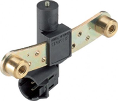

Bonjour Ludi,
je te poste 2 photos qui montrent ou trouver le capteur PMH
1-sous le gros tuyau noir au niveau de la boite de vitesse et du moteur 2-et voilà la bête Bon courage

Bonjour si tu peux la démonter, même la nettoyer.
Mais sais de l’électronique sertie dans un bloc de plastic
Donc appart nettoyer son enveloppe
Voici à ce que cela ressemble une fois démonter
