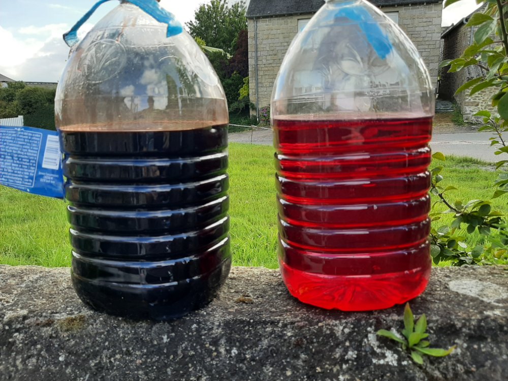

Hello,
donc aujourd'hui j'ai fait la vidange de ma boite, merci pour le tuto a v6nissan , j'ai récupérer environs trois litre, et remis quatre litres le niveau est presque au maxi, j'ai fait les essais sur route et nickel soit en auto ou séquentiel.
apparemment vidange jamais fait j'ai 161478 km.
une photo de l'huile. Marc

Re: [Tuto] vidange BVA SU1
Pourtant dans le tuto il y a bien écrit :espace 51 a écrit :Hello,
"Mesurer avec soin l’huile qui a été récupéré (pour ma part 3.7 litre)
Préparer la même quantité d’huile neuve"
passer de 3 à 4 litres me parait beaucoup !

Bonsoir à tous,
Grâce à vos conseils j'ai réussi à faire une double vidange de boite.
Quelques différences :
- je suis passé par dessous (plus facile d'accès), en utilisant une pompe siphon à 2€ de chez Carter Cash (par contre il faut être patient).
- j'ai utilisé deux bidon d'eau de 5L : 1 pour recueillir l'huile usagée, un pour faire le mélange huile neuve / 2% P18 (et avoir a peu près le même niveau) Après la première vidange (à priori première de la voiture, à 156 500 km), grosse amélioration, les passages de vitesses sont plus fluides, en manuel comme en automatique
Après la seconde vidange, c'est l'inverse, la boite "sacote", a un peu de mal en montée comme en descente.
Vérification faite, j'avais un peu trop rempli (sur la jauge est noté "DO NOT OVERFILL", et quasiment tout ce texte était dans l'huile.
Après plusieurs petites ouvertures du bouchon pour retirer environ 25 cl d'huile (à 75°C), me voici au niveau max.
Essai routier concluant, elle retrouve toute sa performance
Pour 35€ les 10L de Mannol 3309 + un peu de P18 et quelques gants et essuie-tout, ça serait dommage de s'en priver
