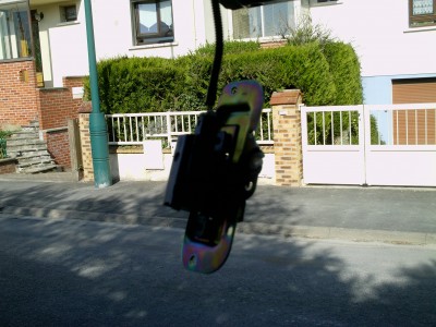

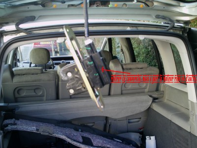

Bonjour et merçi pour vos réponses
Donc je vient de regarder se problème, démonter toute la garniture, et même la serurre et rien vu
j'ai ouvert la serrure ou il y a le moteur j'ai fait fonctionner et je voit pas comment le contacte se fait? donc j'y regarderais plus tard.
Marc
Marc

en fait j'ai fait un essai si il avais du jus dont le fils + la lampe et avec un autre fil sur une masse sa fonctionne ,mais l'autre fils le - ne doit pas fait le contacte voila, donc je reverrais sa plus tard, sur la photo j'ai ouvert le capot et la il y a le moteur d'entraînement pour la fermeture et ouverture mais rien vu d'autre.
ps: pouvez vous me faire une photo de la serrure du coffre coté intérieur sans démontage bien sur, car il y a un petit système pour l'ouvrir de l'intérieur. merci.
Merci pour la réponse.
Marc
ps: sachant que l'éclairage du coffre pas trop important.
Marc

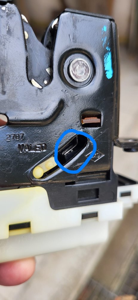

je déterre ce sujet car j'ai remarqué que dans mon coffre, sur mon dernier espace de 2013, aucun des lampes ne s'allument à l'ouverture
Il y a une lampe à gauche au fond du coffre comme dans mon ancien espace 4, ouvert ou fermé, la lampe est éteinte. L'ampoule a été vérifiée, elle est ok.
Les deux autres lampes sont dans le panneau arrière du coffre, côté serrure à gauche et à droite, sous la lunette car cette version dispose de la lunette ouvrante indépendante du hayon. Là encore, ouverture/fermeture ne provoquent pas d'allumage/extinction.
A priori le souci doit venir de cet interrupteur dans la serrure, j'ai nettoyé depuis l'extérieur la serrure hier, mis une bon dose de wd40, cette dernière fonctionne, se verrouille/déverrouille bien en utilisant les deux boutons d'ouverture, soit hayon complet, soit lunette, mais pas de lumière...
Une idée ?
Si je change la serrure, est-ce que celle de l'espace 4 avec lunette ouvrable séparément est particulier à la serrure hayon simple ?
Merci,

Test aujourd'hui sur celle à gauche au fond du coffre,
test de continuité et résistance sur ampoule halogène : ok
test de continuité sur socket : ok
test de voltage : 0V avec le coffre ouvert
Il y a donc un interrupteur ouvert sur le circuit qui empêche le courant d'aller à la lampe. Le plafonnier 3 est bien allumé.
Je pense que les deux autres lampes avec la lunette sont victimes du même souci.
Avant de tout démonter avec une serrure, je vais essayer de trouver le schéma électrique de ces lampes et de la serrure de coffre. Si quelqu'un a les PDF, je suis preneur.
Merci,
Laurent

Si cela peut t'aider, voici comment j'ai résolu un problème similaire
Problème : Mon coffre n'était pas bloqué. Il s'ouvrait et se fermait normalement
Mais ... lorsqu'il était ouvert, pas de voyant rouge au tableau de bord ET aucune des 3 lampes (2 latérales du hayon + celle dans le coffre coté gauche) ne s'allumait
Vu que le système ne détecte pas d'ouverture, il considère que le coffre est toujours fermé. Donc pas d'éclairage ni de voyant, lesquels sont activés quand le coffre est ouvert.
Le problème venait d'un micro contact à l'intérieur de la serrure.
Lorsque le coffre est fermé, une languette métallique vient appuyer dessus.
A l'inverse, l'ouverture du coffre libère la languette entrainant l'ouverture du micro contact, ce qui déclenche l'allumage des 3 lampes et le voyant rouge au TDB.
Ce micro contact restait en position fermée
Voilà, j'espère que cela pourra t'aider ...
Ps: Pas besoin de démonter la garniture de coffre. On peut accéder à la serrure en enlevant le cache plastique. J'ai mis 2 balles de tennis de chaque coté entre la carrosserie et la garniture pour dégager un petit espace suffisant pour accéder aux vis de fixation
