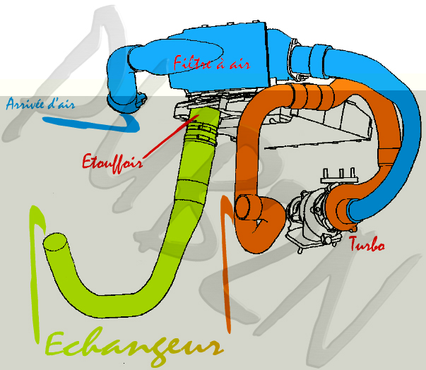

Essaie de démarrer bouchon de reservoir ouvert ;)
L'étoufoir est une boite carrée sur le circuit d'air ... si quelqu'un a une photo du compartiment moteur ... :?:

J'ai essayé de démarrer avec le bouchon du réservoir ouvert mais rien de changer.
Il se situe à quel endroit le boitier étouffoir?
Mon espace 3 2.2 dci 115 authentique moteur G9T avec 150.000kms.
Re: mon espace ne demarre plus
Donc ce n'est pas un problème de prise d'air de réservoir :
Voici le boitier étouffoir :
:idea: .... intéressant ce schéma anatomique :wink:

olivier26 a écrit :C'est l'emplacement de la vanne EGR?
Pas loin ... sur cette motorisation sur le. III , la vanne EGR ré injecte l'air en recyclage à cet endroit ;)
pub2n a écrit : .................................
.... l'air c'est beaucoup dire :roll:
.... disons plutôt les gazs d'échappements bien chargés de suies ImageImageImageImage :twisted:
.... dans ce cas en effet un bon nettoyage de ce boitier étouffoir s'impose périodiquement :wink:
