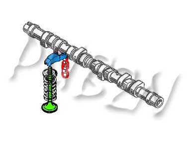

Excusez ma question qui vous semblera peut-être idiote... C'est quoi un poussoir hydraulique ? Quelqu'un a une photo ou peut m'expliquer à quoi ça sert ?
Merci :)
Avantime 2.0 Turbo - Bleu Méthyl - Finition Dynamique - 200 000 km et des brouettes...
Re: Cliquetis après remontage distribution cassée

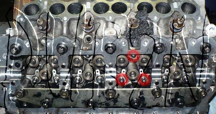

Le poussoir hydraulique est un système qui permet de rattraper automatiquement le jeu des culbulteurs . Il vient pousser le linguet contre l'arbre à came , afin que ce dernier actionne comme il faut la soupape .
Je n'ai pas d'image du poussoir et linguet en place mais cela c'est ceci entouré en rouge, les trucs avec les ressorts étant les soupapes ;)
Les linguets et l'arbre à came étant déposé sur cette image :
J'ai retrouvé cela :
Les poussoirs sont en rouge
