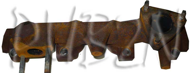

Re: démontage collecteur,changement durite GO + joint EGR
Hello !
Bon bah Bingo , je sais d'ou ca viens
collecteur échappement coté support pendulaire au niveau du 2 ème goujon ca fuis , comment faire pour resserer ca , j'ai enlevé l'échappement , je pense aussi enlever le raccord d'échappement a 3 vis on va essayer comme ca , espérons que le filetage du collecteur n'as pas pris un coup , c'est étrange quand même que ca ai fais ca ![Rolling Eyes :roll:](./images/smilies/icon_rolleyes.gif)

Si cela peut t'aider, en sachant qu'il y a aussi des fixations au dessusanto60 a écrit :Hello !
Bon bah Bingo , je sais d'ou ca vienscollecteur échappement coté support pendulaire au niveau du 2 ème goujon ca fuis , comment faire pour resserer ca , j'ai enlevé l'échappement , je pense aussi enlever le raccord d'échappement a 3 vis on va essayer comme ca , espérons que le filetage du collecteur n'as pas pris un coup , c'est étrange quand même que ca ai fais ca
![Exclamation :!:](./images/smilies/icon_exclaim.gif)
Au pire, s'il le collecteur est fendu, j'en ai un en stock : celui de l'image
- Messages : 25051
Si tu parles du bout surligné en vert ... tu as de l'espoiranto60 a écrit :je pense aussi enlever le raccord d'échappement a 3 vis on va essayer comme ca
- Messages : 20274
pub2n a écrit : .............................
Si tu parles du bout surligné en vert ... tu as de l'espoir:
![Idea :idea:](./images/smilies/icon_idea.gif)
Twingo II Dynamique 75 LEV Eco2 de Juillet 2009, 130000 kms... et tout va bien![Wink :wink:](./images/smilies/icon_wink.gif)
Güldner G15 A2KS Spessart sixties et beaucoup d'heures![Wink :wink:](./images/smilies/icon_wink.gif)
- Messages : 7072
+1je confirme j'en ai cassé un lors du changement du turboTheStone a écrit :pub2n a écrit : .............................
.... à cet endroit cela est trop cuit et recuit
, ça risque de casser
![Evil or Very Mad :evil:](./images/smilies/icon_evil.gif)
