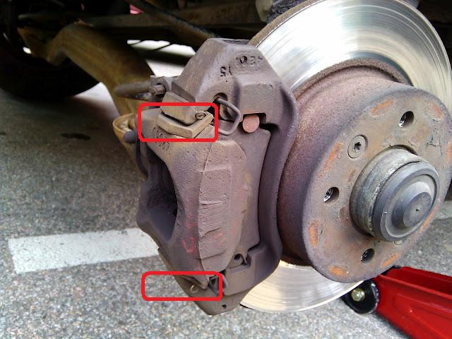

Re: plaquette de frein qui fait du bruit (clac clac)
en regardant mieux tes photos ,il te manque les calles :!:
peut etre une photo avant d'avoir tout remonté :?:
avec les deux calles
sans les calles
sans les calles

effectivement , sur la photo il manque les cales . je suis pourtant sur de les avoir remonter ... demain matin je regarde ça
les cales sont en place :?: :?:
il suffit d'oublier les deux petit clips et les cales peuvent s'enlever avec les trépidations et les freinages :(
