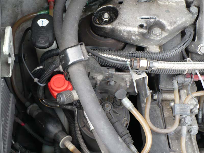

Messages : 7111
Re: demontage pompe injection
regarde la photo ,il est en rouge :wink:
tu appuis dessus pour le remettre en fonction
