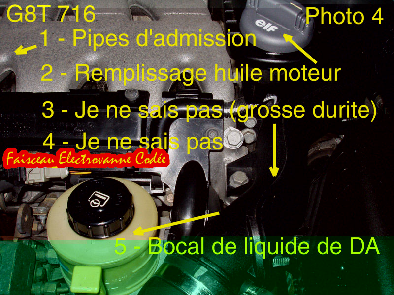

Photo 4 :
5 = Bocal de liquide de DA !

Re: [Espace III 2.2 DT RTE 1999 - 270.936 kms] Mon Espace et
Ah mince
Merci d'avoir corrigé
( en même temps j'apprends )
Photo 4 ok
Photo 4 ok

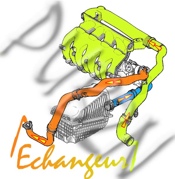

1 troisième image : faisceau capteur de charge de la pompe à injection.
Les gros tuyaux noirs c'est l'air entre le turbo et l'échangeur air air
pour le reste , pas facile de tout voir sur le téléphone .J e te complète tout demain matin si personne n'est passé entre les deux;)
Je suis en train de mettre à jour tes images ... par contre je vois un truc : Distri de 2003 et qui a 170 000 kms Un truc comme cela , je ne le démarre surtout pas. C'est plus que de l'inconscience, c'est du suicide de moteur
Les images modifiées :
Et une dernière pour ton circuit d'air :
Par contre, tu es sur des 400 Amp de la batterie cela me parait peu Elle ne va pas faire long feu l'hiver
