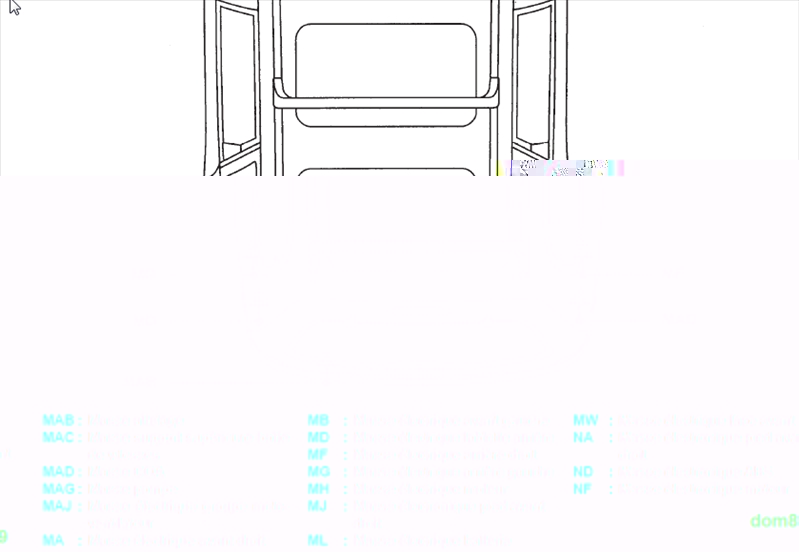

Messages : 7109
Re: probleme feux croisement et essuie glaces
pour t'aider ,l'emplacement des masses
johann28
Messages : 12
Enregistré le : 14 janv. 2012, 16:50
Message non lu par johann28 »
merci pour le plan des masse , je vais regardé ca , pour les comodos je compté bien verifié avant
