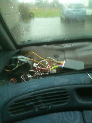

Ca y est
je viens d'installer mon kit pour 30 euros
http://shop.bihash.net/2-kit-centralisa ... nce-1.html
il faut suivre les explications de maxederoswell
Nous allons travailler par ligne sur ce connecteur.(donc celui placé sous le haut parleur avant gauche) c'est génial il ne faut travailler que sur un seul connecteur :idea:
Ligne A -> toutes les cosses sur la rangée de couleur blanche
Ligne B -> toutes les cosses sur la rangée de couleur noire directement sous Ligne A.
Si vous suivez toujours, il vous reste:
2 marrons pour les clignotants
1 rouge gros diamètre
1 blanc
1 blanc/noir
Moi j'ai déconnecté le bornier du boitier, et je ne l'ai re-branché qu'à la fin, lorsque tous les fils sont reliés à la voiture.
Le rouge gros diamètre se connecte avec le rouge A3, rouge ligne A; case 3.(facile du coup de savoir ou est le 1 pour la suite)
Le blanc avec le beige B9, beige ligne B; case 9. (fermeture de porte)
Le blanc/noir avec le vert B8, vert ligne B; case 8. (ouverture de porte)
Enfin les clignotants, sur B4 et B5.(sur blanc et saumon)
Voilà ou j'ai posé mon boitier (Bien sûr j'ai remis le TDB par dessus :!: :!: )
Boitier
Boitier
on voit bien les 3 fils de masse qui sont vissés sur un des support du haut parleur (jaunes)
Cela fonctionne super bien
A + de 50 m j'arrive à ouvrir et fermer à distance
Que du bonheur
