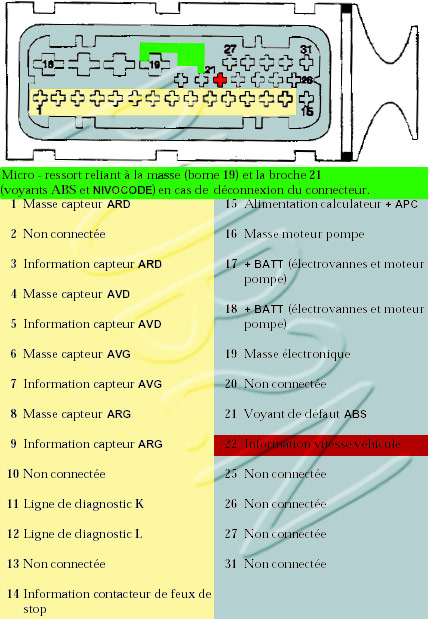

Voici le brochage de ta pompe ABS (dans le pare choc, coté chauffeur ) . Ce brochage correspond bien à ta pompe après 2000, ce qui n'est pas le cas des schémas électrique de la RTA selon les modèles ...
Au niveau du B2I, je te renvoie à ce sujet:
https://www.passion-espace-club.com/view ... f=8&t=7390
Tu as tout le brochage du B2I, avec la rectification des erreurs des premières docs
Attention à cet endroit, car les connecteurs sont étanches, et la moindre condensation fout le bazar

Bonsoir, alors je fais le retour c'était le bon fil ! Merci a pub2n !
Le fil info vitesse est donc bien le fil 17 du connecteur bleu 26 voies

J'ai fini par installer le MS700 ces jours-ci sur mon Espace, 2 ans après…mais déception car pour l'instant je n'arrive pas à le faire fonctionner et je suis à cours d'idées.
Pour ceux que ça intéresse il est possible de lire une description complète de mon problème dans ce sujet :
https://www.passion-espace-club.com/view ... 75#p303975
En espérant que cela puisse aussi en aider d'autres qui hésitent à passer le cap ou qui ont le même soucis que moi.
