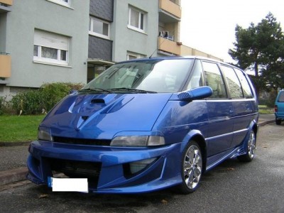

Salut,pub2n a écrit :pas mal effectivement ce trop rare kit Morette
Une autre image de II tuné (vu sur le bon coin, cf le sujet existant sur notre site )
pas mal effectivement, j'en ai un peu ras le bol des appels de phare lorsque je suis en ville.
Code obligatoire alors que selon le code de la route, vu que c'est bien éclairé, je pourrais passer en feux de position.

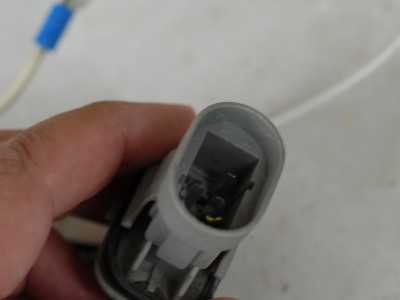

La prise qui est sur les optiques , ici débrochée d'une optique :

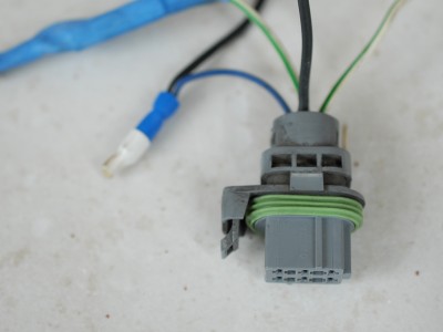

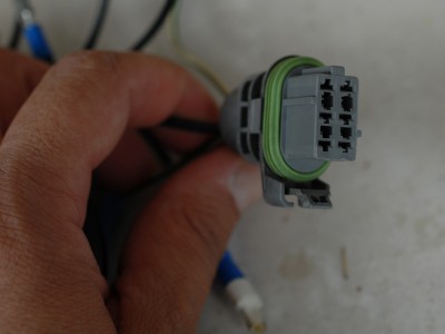

La prise du faisceau véhicule à raccorder sur le faisceau du II, avec des cosses branchées éventuellement sur la prise H4 de ton véhicule:
Tu vois ici les soudures réalisées sur un bout de faisceau, ici cela me sert à préparer des optiques Bi xénon sur le III, à partir de celles récupérées sur un IV :
En espérant que tu y vois plus clair
