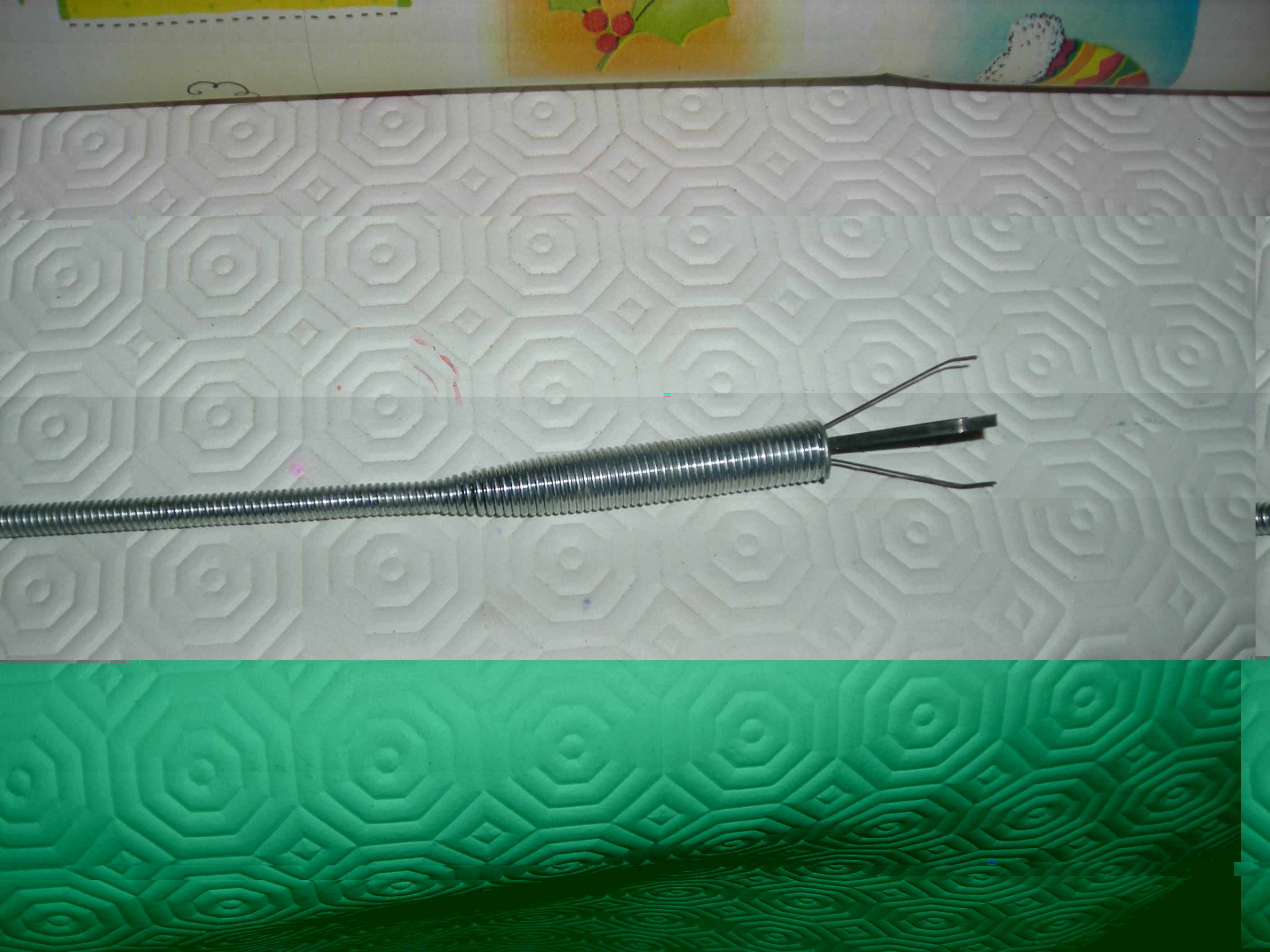

J ais eu a une epoque un outil FACOM un peu comme une pince a sucre avec 3 crochet souple long environ 25/30cm diam.5/6mm
Entre ca et l endoscope tu peus jouer au chirurgien sinon dans le kit endoscope normalement il as de crochet qui se fixe sur la tete aussi juste fil de fer plié

Pas forcement du Facom... chez Bricodep ( oui encore eux... ) ils ont un kit de 2 flexibles vendus 3 francs 6 sous...
L'un est la griffe a 3 doigts l'autre est l'aimant...
Longueur ~50cm...
Très efficaces ! testé approuvé par la maison :!: :D
L'idée de Totor n'est pas mauvaise du tout... juste avoir de la chance et de la patience... :wink:

Merci bricodep j y suis souvent le prochain coup j en prend un trop pratique ce truc !

Testé et plus qu'approuvé !
Redoutablement efficace pour aller à la pèche des vis baladeuses, celles qui t'échappent toujours des mains où il ne faut pas et qui disparaissent quelque part dans le moteur !

300gd a écrit :Bonjour
Longueur ~50cm...
comme dit par pontiac
le systéme de pince à sucre, peut etre une bonne solution pour te sortir de l'embarras :wink:
