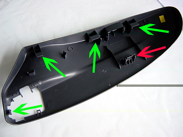

8. Retirer la garniture coté extérieur : retirer la vis située à l'avant du siège (TORX). La garniture est maintenue par 4 agrafes en plastique. Pour les retirer, il suffit de passer la main par l'intérieur du siège et d'enfoncer une douille de 7 sur la partie dépassant de l'agrafe. Son diamètre va alors être réduit et l'agrafe intacte ressortira par le trou et pourra être réutilisée. Sinon la méthode de bourrin : tout arracher et racheter ces agrafes chez Renault à 1,69 Euro l'unité !
Attention ! Retirer les 3 agrafes accessibles (par l'arrière) mais laisser la quatrième en place (inaccessible par l'intérieur et située au niveau de l'articulation du dossier). Tirer la manette de rehausse d'assise vers le haut et la maintenir dans cette position (d'où l'astuce de ne pas monter le siège au maximum dès le départ).
Dégager la patte de maintien (flèche rouge) et faire glisser la garniture vers l'arrière et en biais (à 11 heures), elle se dégagera de la quatrième agrafe et la manette maintenue en l'air ne la rayera pas.
