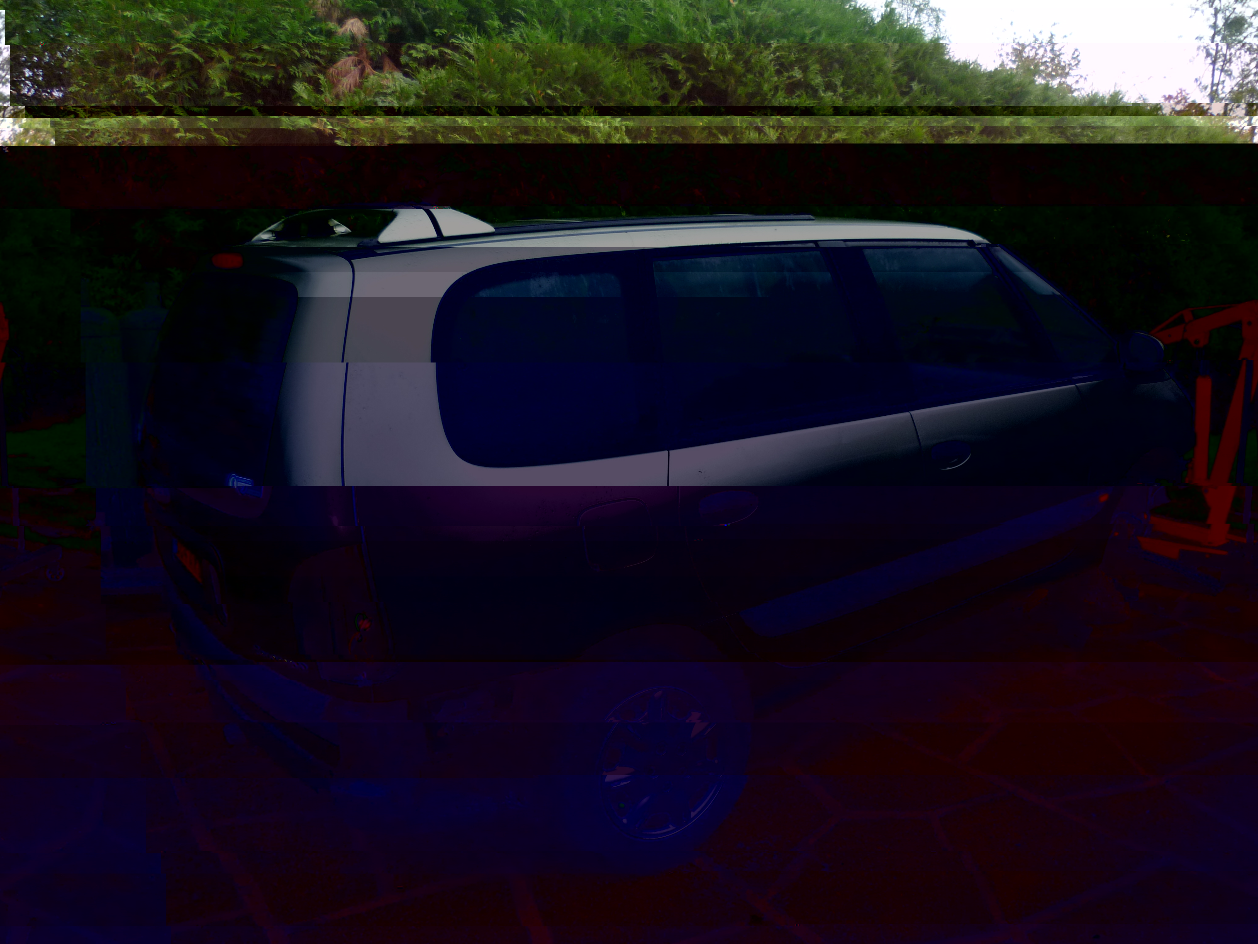

bonjour a tous
quel bien cela fait d'avoir son camion qui ronronne a nouveau
voici le pauvre donneur d'organes
mais qui m'a bien rendu service

Merci du compliment
il est pas au gpl mais a l'ethanol ( E85 )
voici le kit
