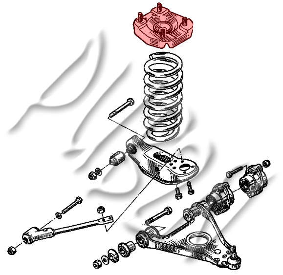

Je suis à la recherche d'une référence pour mon II mais impossible de la trouver !
Voilà j'ai besoin de la référence des coupelles
J'en suis à me dire qu'elles n'existent pas !
Rien dans le dia…os, rien chez oscaro, ni aucun autre site de vente en ligne !
Pouvez vous l'aiguilleur un peu ?
D'avance merci
Espace II 2.2i 110 CV, 1992

Salut Olivier,
Non pas de coupelles sur le II
Il a juste la tête d’amortisseur qui vient se fixer sous l'aile ( vois au chapitre 31 => élément porteur/train avant pièce repère 22 )
ATTENTION ! sur ton modèle c'est la tête avec 3 boulons ( après mi '94 c'est la tête 4 boulons )...
@ Yann : ne pas confondre avec le kit silent-blocs souvent fourni avec certaines marques d'amortos

pontiac a écrit :Salut Olivier,
Ok ;)
Question aux pros alors , pour ma culture, cela s'appelle comment le truc en rouge , cette fameuse pièce 22 :?: :

Chez le Losange => "fixation supérieur d’amortisseur"
Ou encore tout simplement le "support supérieur d'amortisseur"
D'ailleurs sur le new Dial j'ai lu un OTS là dessus ( changement de cette tête pour passer de 3 boulons a 4 mais où ?? avec plan/cote de perçage... )
